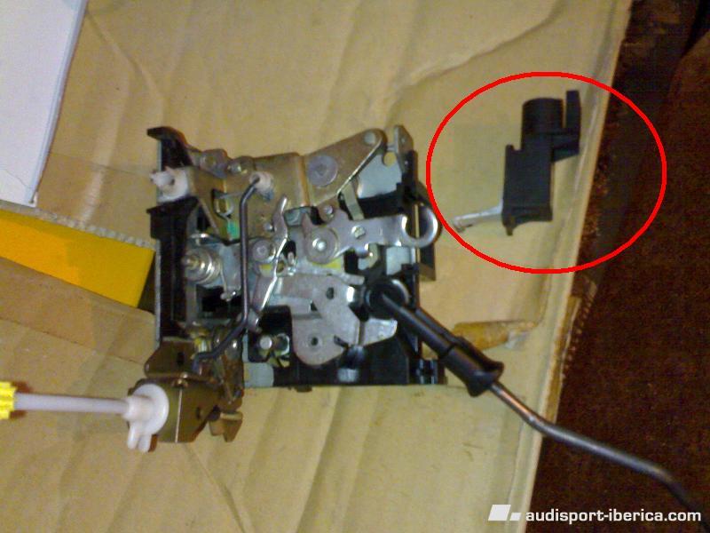

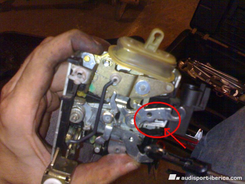

Si, a mi tambien me ha pasado, y es le sensor de puerta abierta, que es como un pequeño final de carrera perochiquitito. El caso es que puedes llegar a desmontarlo, pero no te lo venden por separado, te lo venden con toda la cerradura... y vale una pasta... aqui pocogo unas fotos del elemento en cuestion.
El fuelle del cierre neumatico parece un condon... :thumbsup:

Hola chicos, hace unos días vengo teniendo el problema de que cuando abro la puerta del acompañante (Audi a3 8l)  No me figura en el FIS. y como si fuera poco la luz de cortesía del techo queda intermitente. Hoy saque por completa la cerradura y limpie dicho sensor por el compañero "manolodelano" monte todo, controle que funcione todo y el problema persiste. Que dicen? no hay solución a este hermoso problema? gracias
