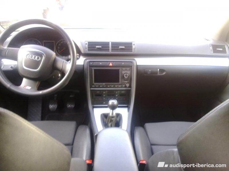

javi toledo Publicado 16 de Marzo del 2010 Autor Denunciar Publicado 16 de Marzo del 2010 (editado) bueno aqui os pongo unas fotos del coche perdonar la espera la calidad es la del movil pero algo se ve el navegador lo puse gracias al brico q hay q es buenisimo Editado 16 de Marzo del 2010 por javi toledo Responder

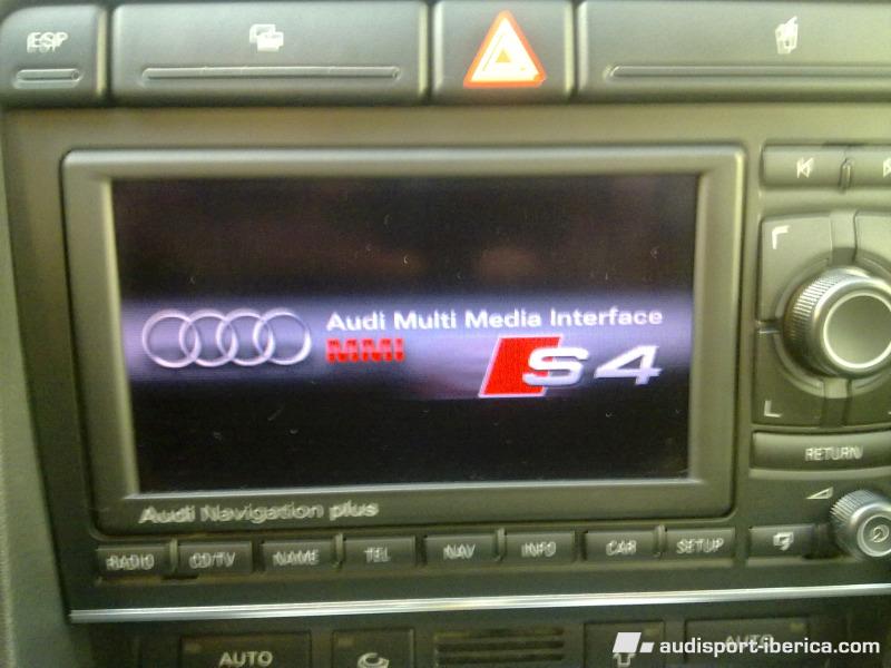

javi toledo Publicado 16 de Marzo del 2010 Autor Denunciar Publicado 16 de Marzo del 2010 otra mas,puse lo de s4 porq me gustava mas q lo de mmi q mas quisiera q tener uno pero habra q conformarse con lo q hay q no es poco Responder

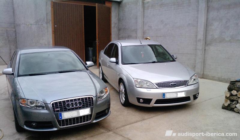

javi toledo Publicado 16 de Marzo del 2010 Autor Denunciar Publicado 16 de Marzo del 2010 aqui con el coche de mi hermano Responder
Carras Publicado 16 de Marzo del 2010 Denunciar Publicado 16 de Marzo del 2010 Ostis!! como has puesto lo de S4 en el Navi???? se sale tu pepino...!!! jajajaja Te animaras a la Kdada de Toledo no? Saludos y disfrutalo! Responder
elchorvo Publicado 16 de Marzo del 2010 Denunciar Publicado 16 de Marzo del 2010 Oye Javi Toledo yo tengo la parrilla normal y me llama mucho la atencion esa porque tiene mas gris metalizado,donde puedo hacerme con ella para ponerla?a ver si me ayudais para dar con ella porque cambia el morro la de dios. Responder
avantdi Publicado 16 de Marzo del 2010 Denunciar Publicado 16 de Marzo del 2010 le queda muy bien la parrilla con el color del coche ,y dile a tu hermano que haber si se le pega algo un saludo Responder
javi toledo Publicado 17 de Marzo del 2010 Autor Denunciar Publicado 17 de Marzo del 2010 Ostis!! como has puesto lo de S4 en el Navi???? se sale tu pepino...!!! jajajajaTe animaras a la Kdada de Toledo no? Saludos y disfrutalo! aki lo tienes: CUADRO DEL COCHE CANAL 17 ADAPTACION DEL NAVEGADOR CANAL 56 Channel 018 (LOGO DE INICIO, sw US 0150+/EU 0500+) 0 - Default 1 - S3 (EU 0500+ only) 2 - S4 (EU 0500+ only) 3 - RS4 (EU 0500+ only) 4 - TT 5 - R8 espero q te sirva paisano Responder
javi toledo Publicado 17 de Marzo del 2010 Autor Denunciar Publicado 17 de Marzo del 2010 Oye Javi Toledo yo tengo la parrilla normal y me llama mucho la atencion esa porque tiene mas gris metalizado,donde puedo hacerme con ella para ponerla?a ver si me ayudais para dar con ella porque cambia el morro la de dios. a k te refieres con mas gris supongo q a las tiras cromadas,pues las pille en el norauto,te las cortas a medida y ya esta por cuatro euretes te cambia un cojon el coche sds Responder
Carras Publicado 17 de Marzo del 2010 Denunciar Publicado 17 de Marzo del 2010 Ostis!! como has puesto lo de S4 en el Navi???? se sale tu pepino...!!! jajajajaTe animaras a la Kdada de Toledo no? Saludos y disfrutalo! aki lo tienes: CUADRO DEL COCHE CANAL 17 ADAPTACION DEL NAVEGADOR CANAL 56 Channel 018 (LOGO DE INICIO, sw US 0150+/EU 0500+) 0 - Default 1 - S3 (EU 0500+ only) 2 - S4 (EU 0500+ only) 3 - RS4 (EU 0500+ only) 4 - TT 5 - R8 espero q te sirva paisano Pero como haces eso, con el cable ese VAG o como se diga eso?? o directamente en el ordenador del coche!! Responder
javi toledo Publicado 17 de Marzo del 2010 Autor Denunciar Publicado 17 de Marzo del 2010 Ostis!! como has puesto lo de S4 en el Navi???? se sale tu pepino...!!! jajajajaTe animaras a la Kdada de Toledo no? Saludos y disfrutalo! aki lo tienes: CUADRO DEL COCHE CANAL 17 ADAPTACION DEL NAVEGADOR CANAL 56 Channel 018 (LOGO DE INICIO, sw US 0150+/EU 0500+) 0 - Default 1 - S3 (EU 0500+ only) 2 - S4 (EU 0500+ only) 3 - RS4 (EU 0500+ only) 4 - TT 5 - R8 espero q te sirva paisano Pero como haces eso, con el cable ese VAG o como se diga eso?? o directamente en el ordenador del coche!! con el vag y respecto a la quedada no puedo ir toy liao con la casita pero cuando salga me paso por ayi para conoceros Responder
VALPA. Publicado 17 de Marzo del 2010 Denunciar Publicado 17 de Marzo del 2010 precioso, el navegador donde lo conseguiste? saludos Responder
javi toledo Publicado 17 de Marzo del 2010 Autor Denunciar Publicado 17 de Marzo del 2010 lo compre en todonavegadores y el trato perfecto Responder
VALPA. Publicado 17 de Marzo del 2010 Denunciar Publicado 17 de Marzo del 2010 perdona pero es que no puedo citarte, de precio como andan? gracias Responder
javi toledo Publicado 17 de Marzo del 2010 Autor Denunciar Publicado 17 de Marzo del 2010 perdona pero es que no puedo citarte, de precio como andan?gracias por 750 t le dan nuevo a estrenar con su cd de navegacion su cableado montado y activado con el vag para q salga en la fis las idicaciones sds Responder
VALPA. Publicado 17 de Marzo del 2010 Denunciar Publicado 17 de Marzo del 2010 muy buen precio si señor, y el fis hace falta que sea a color o no hace falta? Responder
