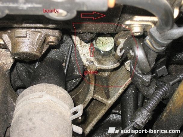

kraftwerk Publicado 17 de Septiembre del 2009 Denunciar Publicado 17 de Septiembre del 2009 Hoy he llevado el coche al mecanico porque me olía a gasoil y vi que perdía por alguna parte. Me han dicho que puede ser de la bomba del gasoil y que hasta el lunes no me lo aseguraban. Total que me he ido a un escampado, he sacado la tapa del motor y he visto que efectivamente gotea por debajo de la bomba. De que se joden las bombas? porque me ha dicho que si la tienen que llevar a calibrar o algo así. Cuanto me puede costar? porque me ha dicho de 500 ó 600 en adelante. justo gotea en una esquina donde parece que se juntan dos cuerpos. Saludos Responder
javird Publicado 17 de Septiembre del 2009 Denunciar Publicado 17 de Septiembre del 2009 Hola compi, no te preocupes por que aqui te ayudaremos en lo que podamos, decirte que en la foto no se aprecia muy bien si es fuga de bomba o otro sitio, si la puedes hacer no tan cerca, seria de una gran ayuda, para visualizar un poco mejor, pero decirte que si es la bomba, que es el corazon del motor , la pena es que tu bomba es Bosch, si no el problema estaria resuelto ya que yo trabajo en ese mundo y te podia apañar algo, decirte que si es la bomba, si es una reparacion cara pero yo no me lo pensaria y me pillaria una de desguace, por que te saldra barata y te ira igual de bien que te iba la tuya o incluso mejor, ya que no es una cosa que este dando problemas continuamente, un saludo y espero esas fotos de no tan cerca para orientarte mejor Responder

kraftwerk Publicado 18 de Septiembre del 2009 Autor Denunciar Publicado 18 de Septiembre del 2009 Bueno, el lunes lo dejo. Le comentaré que haber si puede ser solo de la tórica, para que no se la lleve a calibrar y no me cobre tanto. O se ha de calibrar igualmente? La verdad es que sale por la esquina que está más pegada al motor, en la línea donde se unen los dos cuerpos. Saludos Responder
javird Publicado 18 de Septiembre del 2009 Denunciar Publicado 18 de Septiembre del 2009 Si es por la parte de delantera de la bomba, donde ba el eje, sera el reten , y no una simple torica, por lo que la reparacion seria muy costosa, y depende el tipo de bomba que lleves el antirrobo va a parte, y podrias pillar una de desguace ya que no haria falta el calibrado, si una bomba no se ha desmontado nunca no hace falta el calibrado, el calibrado se hace al abrirla y a unas malas te pillas una de intercambio, das la tuya y te dan una reparada y calibrada , vamos como nueva, y la cosa te sale mejor de precio. Un saludo y cualquier duda ya sabes me la comentas, que estoy harto de bombas. :drool: Responder

kraftwerk Publicado 18 de Septiembre del 2009 Autor Denunciar Publicado 18 de Septiembre del 2009 es que el problema que tengo que no tengo a nadie que me la instale, pero es lo que repito y si una de segunda se me casca con el tiempo? Cuanto me podría ahorrar si pillo una de intercambio en lugar de repararla? Dijéramos que la bomba por donde se unen los dos cuerpos es como cuadrada con las esquinas redondeadas, pues pierde en la esquina de abajo, la que está más pegada al motor, lo cual las gotillas que pierde van a parar a un hueco donde esta un tornillo grande que cierra la caja del motor. Saludos Responder
