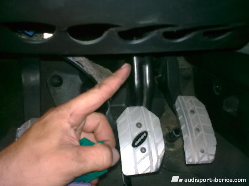

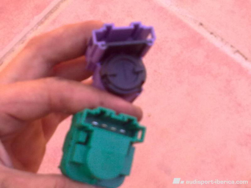

santi c Publicado 19 de Septiembre del 2009 Denunciar Compartir Publicado 19 de Septiembre del 2009 hola compañero pues aki te mando mi ayuda para q veas q hay buen rollito aki,la pieza esta encima del pedal del freno es lila aun q yo la cambie y me dieron una verde q es el modelo igual pero mejorado.para despontarla tienes q desenchufar el enchufe q lleva y girarla hacia tu izkierda un giro de media luna y par aatras es facil no es complicado,y si te cuesta llegar al sitio desmontas los tornillos de la parte de abajo de los plasticos del volante es mas como,pues yo no desmonte nada aun q es mas incomodo,espero q te sirva de algo,saludosssss Responder Enlace al comentario Compartir en otros sitios web More sharing options...
santi c Publicado 19 de Septiembre del 2009 Denunciar Compartir Publicado 19 de Septiembre del 2009 aki es donde esta situado ice otra foto mejor pero no salio bien saludos dede de mallorca Responder Enlace al comentario Compartir en otros sitios web More sharing options...
CaRlOs3 Publicado 19 de Septiembre del 2009 Autor Denunciar Compartir Publicado 19 de Septiembre del 2009 Ahora si me ha quedado claro jaja, muchas gracias a todos gente Responder Enlace al comentario Compartir en otros sitios web More sharing options...
