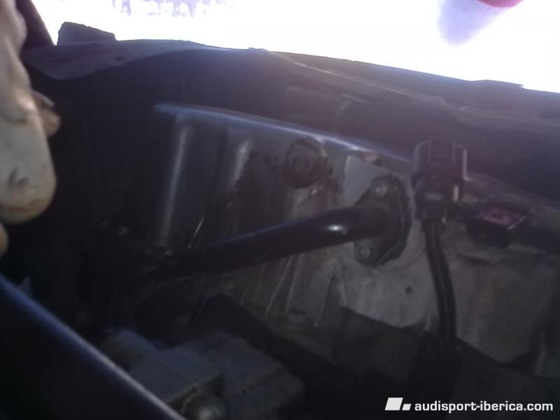

santi c Publicado 19 de Septiembre del 2009 Autor Denunciar Publicado 19 de Septiembre del 2009 ese bullyyyyyy jejjeje gracias como siempre tu ahi ala ultima ayudando en todo,q majo q eres,aver si alguin me echa un cabla aki pongo fotos,necesito saber el manual de despiece del a3 s3 2002 210cv quatro,para saber donde va todo y lo q es pues yo tengo un a3 tdi 2002 13cv y hay cosas diferente....aparte me encontre un tubo negro q sale en la foto q va al carter con dos tornillos alen del 5 y no se de q es pues ahy uno tornillo q esta un poco pasado de vueltas,¿q es ese tubo?perdonar por el tocho q e escrito pero espero ayudar a todos con este post a saber mas y a soluccionar problemas en sus coches gracias a todo,en especial a ese bully,oye q es de maxi no lo veo ni por el messenger y q es de esa preparacion mmmmmmmm chaoo Responder

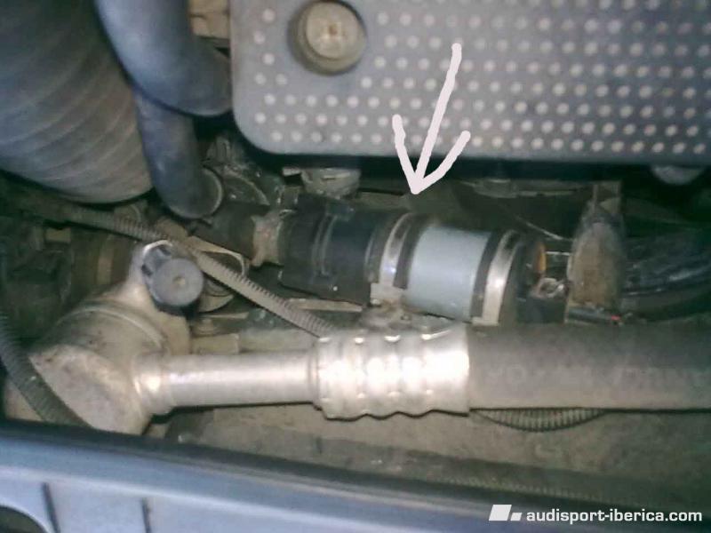

santi c Publicado 19 de Septiembre del 2009 Autor Denunciar Publicado 19 de Septiembre del 2009 y esta pieza hace un ruido raro no se q es va al lado del radiador cuando el coche esta apagado sigue sonado como un pequeño zombido,sabeis q es gracias Responder

MigueS3 Publicado 21 de Octubre del 2009 Denunciar Publicado 21 de Octubre del 2009 y esta pieza hace un ruido raro no se q es va al lado del radiador cuando el coche esta apagado sigue sonado como un pequeño zombido,sabeis q es gracias Es la bomba de agua secundaria. Responder
MigueS3 Publicado 21 de Octubre del 2009 Denunciar Publicado 21 de Octubre del 2009 (editado) y esta pieza hace un ruido raro no se q es va al lado del radiador cuando el coche esta apagado sigue sonado como un pequeño zombido,sabeis q es gracias Es la bomba de agua secundaria. Me falto poner que es la linea de retorno de aceite del turbo slds Editado 21 de Octubre del 2009 por MigueS3 Responder
guzman Publicado 21 de Octubre del 2009 Denunciar Publicado 21 de Octubre del 2009 Correcto como a dicho Miguel S3 cuando para el coche si pones la mano en el tubo que pasa al lado ,notaras como circula el agua a traves de el Un saludo Guzman Responder
santi c Publicado 22 de Octubre del 2009 Autor Denunciar Publicado 22 de Octubre del 2009 gracias miquel s3 eso es lo q me imaginava yo q era,pero como no conozco este motor y no tengo ningun manual de despiece no se na del coche,pues un tornillo del tubo del retorno dle aceite del turbo esta un poco pasado de rosca pues el tornillo no aprieta fuerte del todo y de vueltas q ago para arreclarlo,q me recomendais pues lleva dos tornillos alen y uno es el q esta pasado la rosca pues intente sacarlo para verlo y no salia solo girava el mu mamon,gracias a todos por la ayuda q es de mucha ayuda...saludosss Responder
santi c Publicado 23 de Octubre del 2009 Autor Denunciar Publicado 23 de Octubre del 2009 esto es la bomba de agua secundaria,la de la foto,es q hace ruido suena y es nueva se la monto el colega y no se si la monto bien no es mecanico,y hace ruido astas con el motor parado eso es normal o q,q decis,tenis algun manual de despiece de s3 o algo para quiarme algo es q no tengo el etka y tengo un portail y no tengo ni emuler para descargarmelo aparte soy un poco negado del oredenador,pues hace poco q lo tengo ordenador.......sin comentarios srere el unico de la tierra q no tenia internet jajajaja un saludoooooo Responder
guzman Publicado 23 de Octubre del 2009 Denunciar Publicado 23 de Octubre del 2009 Asi es , cuando llegas de dar una vuelta con el coche y lo paras ese motorito seguira funcionando un tiempo,es su funcion recircular el agua para enfriarla Un saludo Guzman Responder
