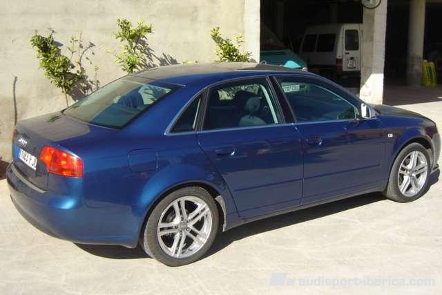

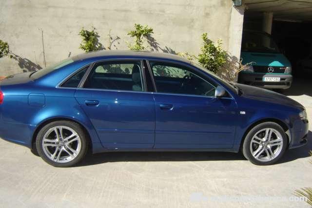

danicosta Publicado 20 de Septiembre del 2009 Denunciar Compartir Publicado 20 de Septiembre del 2009 la semana pasada me dieron presupuesto para los eibach y me dijeron 300 y pico largos,y dije que nada de nada,pero como le peña dice que bilstein y eibach van cojonudos pues pedi presupuesto pero que va creo que voy a pasar,tb te digo que el mio ahora va muy bien con los bilstein,mira te dejo la foto de lo que baja con sline y juzga tu mismo Responder Enlace al comentario Compartir en otros sitios web More sharing options...
danicosta Publicado 20 de Septiembre del 2009 Denunciar Compartir Publicado 20 de Septiembre del 2009 aqui aun no llevava los bilstein,los muelles se los compre al compañero ALMERIA Responder Enlace al comentario Compartir en otros sitios web More sharing options...
Audi A4 TDi Publicado 20 de Septiembre del 2009 Autor Denunciar Compartir Publicado 20 de Septiembre del 2009 ahi llevas amortiguadores bilstiein mas muelles sline? Responder Enlace al comentario Compartir en otros sitios web More sharing options...
danicosta Publicado 20 de Septiembre del 2009 Denunciar Compartir Publicado 20 de Septiembre del 2009 no,aqui solo llevo muelles sline los bilstein los monte despues cuando se jodio el amortiguador delantero Responder Enlace al comentario Compartir en otros sitios web More sharing options...
