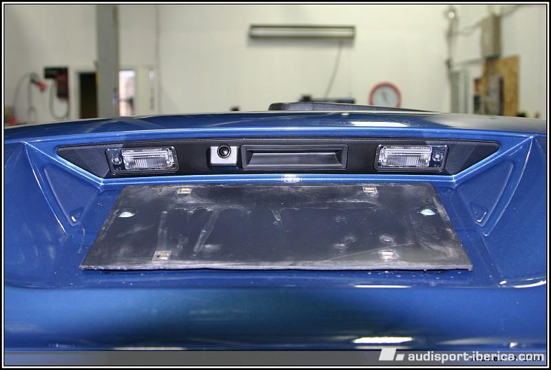

tesiko Publicado 19 de Septiembre del 2009 Denunciar Publicado 19 de Septiembre del 2009 OK, so this is a quick 'how-to' guide to putting an Audi OEM reversing camera into a 2007 B7 A4 Saloon. These are the parts that I used, from Kufatec.de and from Audi themselves. Kufatech 35542 - Wiring harness for IMA Audi RNS E "Basic" / "Basic-Plus" 35676 - Wiring IMA auto switch Rear View Cam Audi RNS-E 35538 - IMA Integrated Multimedia Adapter mit Steuerung "Basic-Plus" 36136 - connection kit original rear view camera VAG to IMA Audi 4L0 980 551 - Rear View Camera 4L0 827 574 3F2 - Door handle 4L0 980 553 - Camera retaining clip N 909 159 01 - Tapping Screw This image has been resized. Click this bar to view the full image. The original image is sized 1024x768 and weights 216KB. http://audiforum.us/installations/8541-how...into-b7-a4.html Responder

miketxo Publicado 21 de Septiembre del 2009 Denunciar Publicado 21 de Septiembre del 2009 tesiko dijo: alguien a instalado esto aqui en españa?,por lo que entiendo es una camara para q7 (mmi)y la transforma para que la pueda leer el rns-e,y el portalamparas con la camara existe de verdad para los a4 b7??????? Yo mismo la tengo montada. Un brico no demasiado dificil y muy util. Hay un hilo abierto que trata el tema.Camara trasera Responder
tesiko Publicado 21 de Septiembre del 2009 Autor Denunciar Publicado 21 de Septiembre del 2009 gracias por la informacion ya tenia leido ese foro pero me aburria de leer sin conclusiones ,jajajajaja por no leer la mitad,dices que lo tienes montado en un a4b7?? y la maneta y las piezas de audi las pediste con ese codigo que viene ¿y la maneta del cierre de llave que has hecho con ella?,gracias espero que me puedas contestar,un saludos Responder
miketxo Publicado 24 de Septiembre del 2009 Denunciar Publicado 24 de Septiembre del 2009 La maneta de apertura del maletero de mi B7 es sin cerradura de llave, con lo que fue cambiar una por otra sin mas. Responder
