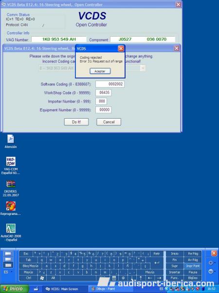

Dani_cor Publicado 20 de Septiembre del 2009 Denunciar Publicado 20 de Septiembre del 2009 Hola ayer compre ya por fin el cable para poder configurar el volante multifuncion, pero cuando voy a ello me da error 31, y no se de que puede ser, la cosa es que antes de cambiar el volante estube mirando a ver que tenia que cambiar, y en todos los sitios lei que si tenias el a3 de morro entero no tendrias problemas con la smls, asi que supongo que hare algo mal, pero no se el que, porque la radio si me ha dejado cambiarla sin problemas. A ver si alguien me puede hechar un cable Responder

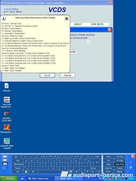

Dani_cor Publicado 20 de Septiembre del 2009 Autor Denunciar Publicado 20 de Septiembre del 2009 Bajo a la cochera y hago una captura del error a hora vengo Responder
Dani_cor Publicado 20 de Septiembre del 2009 Autor Denunciar Publicado 20 de Septiembre del 2009 He probado con varias versiones y siempre me aparece esto: Responder
Dani_cor Publicado 20 de Septiembre del 2009 Autor Denunciar Publicado 20 de Septiembre del 2009 cambio los numero y me da el error Responder

cyberjinete Publicado 20 de Septiembre del 2009 Denunciar Publicado 20 de Septiembre del 2009 Pues a mi no me funciona ni un misero boton, pero las vntanillas si las he configurado para q se suban solas, asi que no se que puede ser, porque el cable y el programa se ve que funcionan Raro raro....y estas seguro de que la smls que lleva el coche es compatible??? y el código que has puesto es el correcto?? Según la captura que has puesto,ese código sería para un coche manual con multifuncion para radio y que no tiene ni fis ni tempomat.... y generalmente los coches sin fis ni tempomat la smls no es compatible con multifunción tampoco Salu2 Responder
Dani_cor Publicado 20 de Septiembre del 2009 Autor Denunciar Publicado 20 de Septiembre del 2009 Pues a mi no me funciona ni un misero boton, pero las vntanillas si las he configurado para q se suban solas, asi que no se que puede ser, porque el cable y el programa se ve que funcionan Raro raro....y estas seguro de que la smls que lleva el coche es compatible??? y el código que has puesto es el correcto?? Según la captura que has puesto,ese código sería para un coche manual con multifuncion para radio y que no tiene ni fis ni tempomat.... y generalmente los coches sin fis ni tempomat la smls no es compatible con multifunción tampoco Salu2 Eso es lo unico que me queda pensar, pero es que he leido por ahi que si era compatible con los coches apartir de finales del 2007, pero claro, pues nada a gastarse 180€ en una smls y ya puestos le pondremos el tempomat Responder
Dani_cor Publicado 20 de Septiembre del 2009 Autor Denunciar Publicado 20 de Septiembre del 2009 Pues a mi no me funciona ni un misero boton, pero las vntanillas si las he configurado para q se suban solas, asi que no se que puede ser, porque el cable y el programa se ve que funcionan Raro raro....y estas seguro de que la smls que lleva el coche es compatible??? y el código que has puesto es el correcto?? Según la captura que has puesto,ese código sería para un coche manual con multifuncion para radio y que no tiene ni fis ni tempomat.... y generalmente los coches sin fis ni tempomat la smls no es compatible con multifunción tampoco Salu2 Acabo de ver algo que me ha hecho pensar, he visto que en algunos tutoriales de instalacion de tempomat, antes de ir a la configuracion, hacn esto: Entramos con el VAGCOM al módulo 1, Función 11 (Coding Access) y tecleamos el nº maravilloso 11463 yo lo he intentado, pero me dice que la version de prueba no me deja meterle codigos. No obstante he probado a acitvarle el tempomat y eso me deja siningun problema, incluso activarle el fis, incluso ponerlo en automatico, lo unico que no me deja es ponerle un volante multifuncion, que cabezota es el carrito polos este Responder
