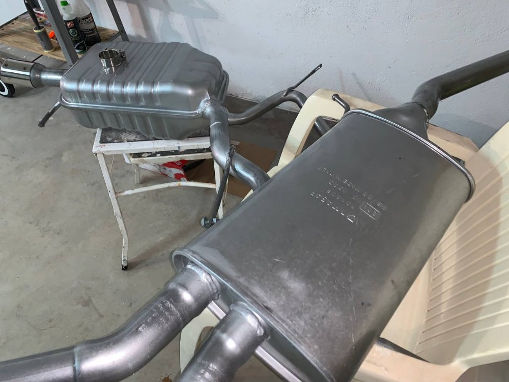

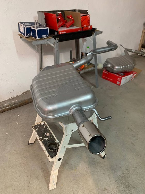

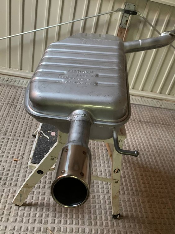

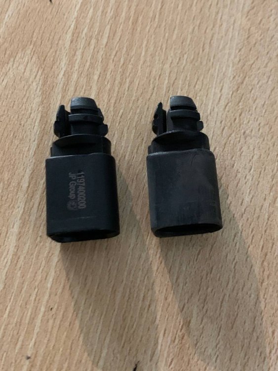

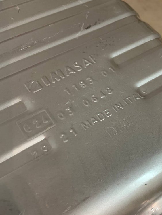

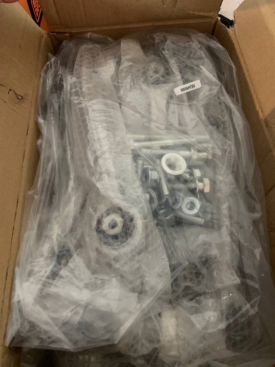

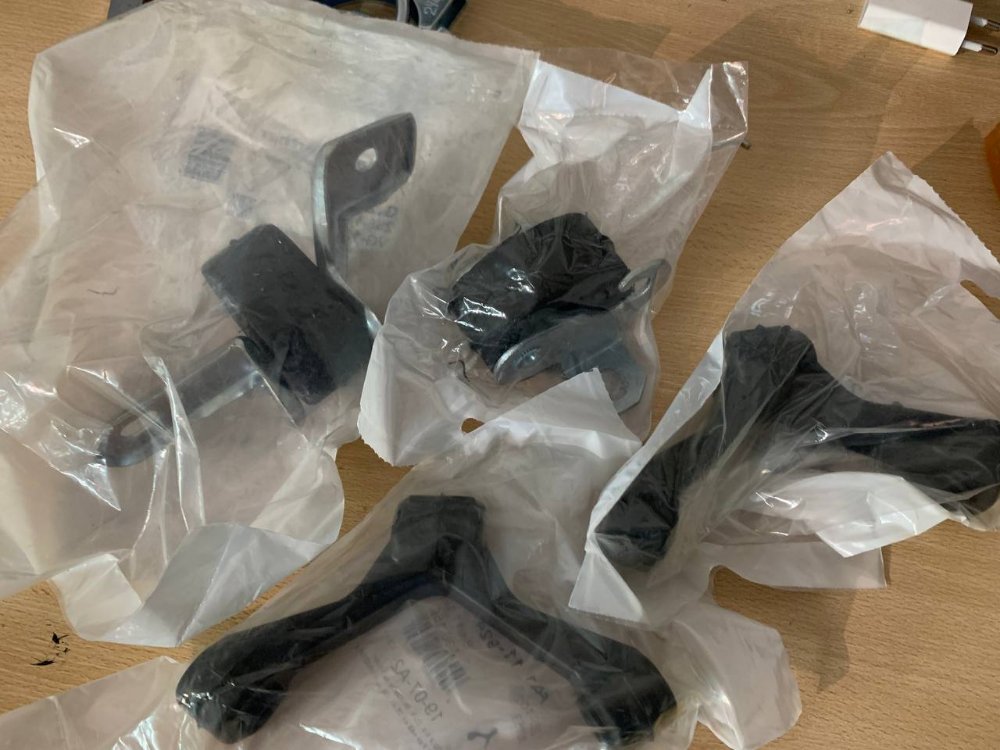

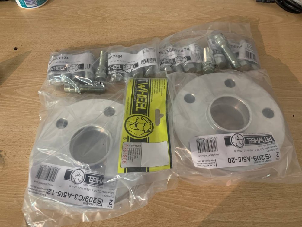

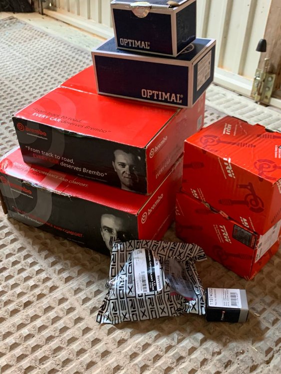

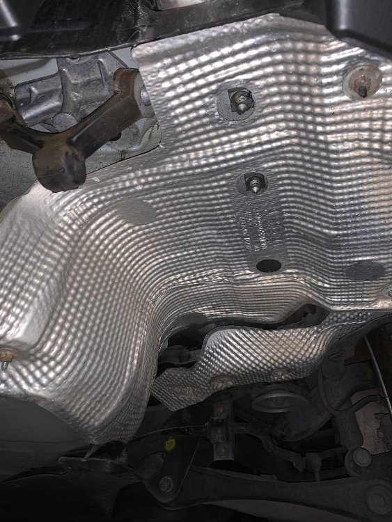

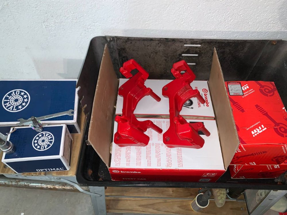

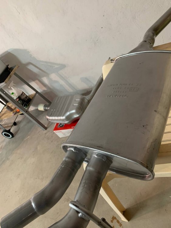

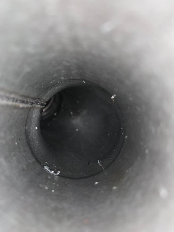

AzagraMac Publicado 18 de Julio del 2022 Denunciar Publicado 18 de Julio del 2022 (editado) Después de muchas búsquedas a precios razonables, llevo 3 años que no le tocado al coche, salvo mantenimiento... he ido recopilando piezas, ya tengo kit de frenada completa, discos + pastillas + portapinzas, escape nuevo IMASAF homologado eso si (no quiero historias en la ITV, y mas adelante veremos si sustituyo el intermedio o los silenciosos por unos deportivos, ya veremos...), un sensor nuevo, el que va en el frontal del coche, estaba KO, unos días me daba -10º con 40º fuera y otros 50º jajaja, por cierto ya no se me corta tanto el aire acondicionado... ya tengo placas térmicas limpias y montadas, soportes de escape nuevos y me decidido a cambiar la suspensión por una ST de KW, 40/30 (me tiene que llegar esta semana) y aprovecho a cambiar los brazos de suspensión que están reventados y un juego de separadores marca pitwheel 12mm delante y 20mm detrás con tornilleria nueva y antirrobo. Al tener todo fuera, he aprovechado a pintar los portapinzas con pintura montana anticalorica, el escape le dado laca transparente anticalorica también y pulido las colas de escape. Por cierto, he encontrado un ingeniero, proyecto de la suspensión mas informe de conformidad por los separadores, todo 150€, porque madre miá que precios solo por el informe de conformidad, mas de 200€... a ver si este mes puedo montar todo y enviar la documentación al ingeniero. unas fotitos. Editado 18 de Julio del 2022 por AzagraMac Responder
