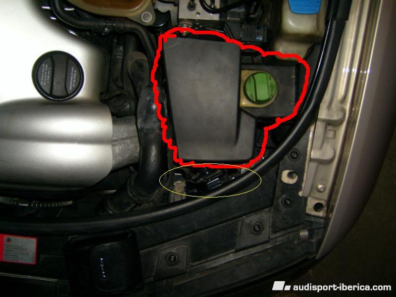

madmack Publicado 21 de Septiembre del 2009 Denunciar Publicado 21 de Septiembre del 2009 Este es el faro de la derecha (si te pones mirando hacia el morro). Quitas la tapa negra (en rojo), y podrás acceder a la tulipa (lo del círculo). Esta tiene un par de clips de acero, fácil de quitar, no te preocupes. Ahí tienes las 3 bombillas Responder

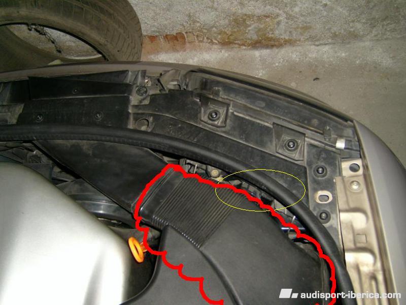

madmack Publicado 21 de Septiembre del 2009 Denunciar Publicado 21 de Septiembre del 2009 Y este el faro izqdo. Quitas los plásticos de la admisión de aire, y llegas a la tulipa. Este faro es bastante más facil, ya que puedes meter luego la mano mejor, el hueco es más grande. Responder
DavidItaca Publicado 21 de Septiembre del 2009 Autor Denunciar Publicado 21 de Septiembre del 2009 Muchísimas gracias Mad. Ya tengo luz de nuevo. Correcto. Ambas bombillas fundidas. Nunca me había pasado, 2 a la vez, pero ya veo que es posible. Y también es posible meterle mano al coche y dejarlo bien. Me gustaría saber algo del funcionamiento de nuestros coches, como vosotros, pero no se donde puedo encontrar esa información. Supongo que sea horas y horas y también controlar mucho de electricidad y mecánica. Un abrazo y gracias desde León. David Responder
