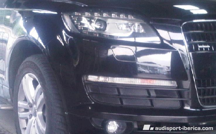

manpro Publicado 24 de Marzo del 2010 Denunciar Publicado 24 de Marzo del 2010 (editado) Audi Q7 3.6 QUATTRO año 2008 con faros de la nueva Q7 2010 Editado 25 de Marzo del 2010 por manpro Responder

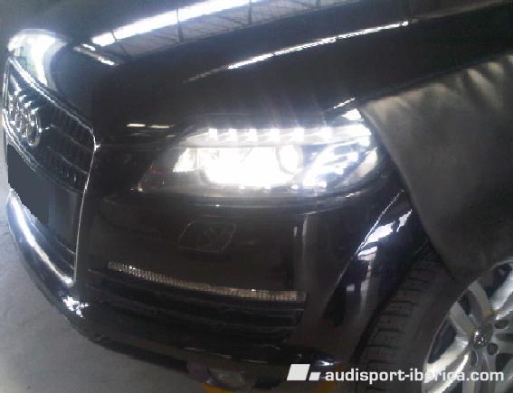

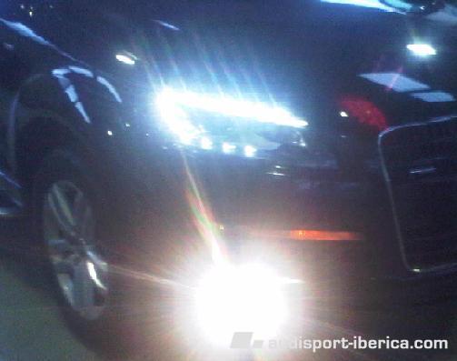

manpro Publicado 26 de Marzo del 2010 Denunciar Publicado 26 de Marzo del 2010 LEDS funcionando.. Faros Q7 2010 en Q7 2008 Responder

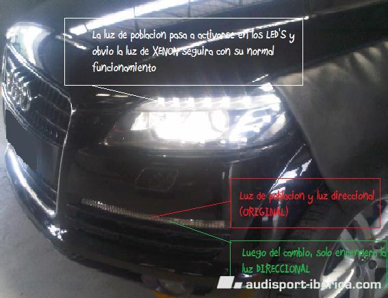

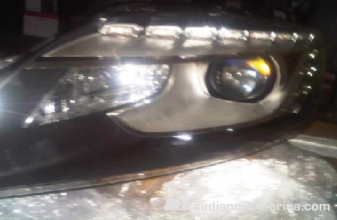

manpro Publicado 27 de Marzo del 2010 Denunciar Publicado 27 de Marzo del 2010 Ahora si; un poco la explicacion... Primero y antes que nada. EFECTIVAMENTE los faros de la Q7 2010 entran perfectamente en reemplazo a los anteriores, es decir del 2007 hasta el 2010 (incluyendo) Con respecto a la activacion, pues en el caso de mi pais, los faros era primero sustitucion (sacar faro viejo, poner faro nuevo) y colocar el cable de la luz de poblacion (originalmente viene en la guia del parachoque) pasarlo al faro... Recuerden las especificaciones de la nueva Q7: FAROS CON LUZ LED (luz de poblacion y/o luz diurna) y guias (direccionales) tambien en luz LED. Responder
