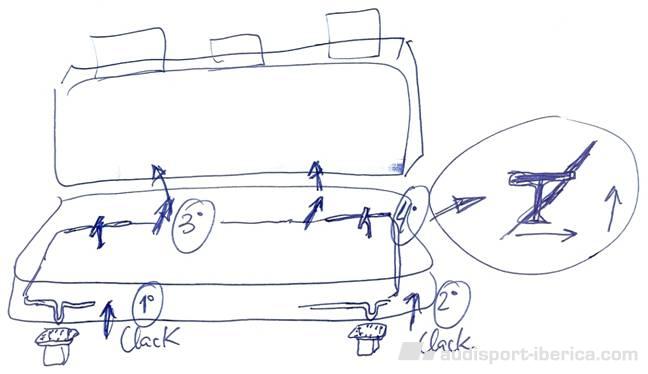

Kolari Publicado 18 de Febrero del 2010 Denunciar Publicado 18 de Febrero del 2010 Primero tiras de un extremo delantero (junto a los asientos delanteros) hacia arriba con ganas: oyes un clack y es que se ha soltado del encastre, luego repites en el otro extremo (junto a la otra puerta), otro clack. Luego metes la mano entre el respaldo y la banqueta y haces un movimiento de hacia atrás y hacia arriba para liberar un enganche, primero en un extremo y luego en el otro y vualá. Esquema cutre: Responder
txispis Publicado 18 de Febrero del 2010 Autor Denunciar Publicado 18 de Febrero del 2010 Primero tiras de un extremo delantero (junto a los asientos delanteros) hacia arriba con ganas: oyes un clack y es que se ha soltado del encastre, luego repites en el otro extremo (junto a la otra puerta), otro clack. Luego metes la mano entre el respaldo y la banqueta y haces un movimiento de hacia atrás y hacia arriba para liberar un enganche, primero en un extremo y luego en el otro y vualá.Esquema cutre: Kolari <_< Vaya curro, Esa versión del elsa tienes que pasarmela me gusta mas que la mia está mejor explicado fijo. Responder
west Publicado 18 de Febrero del 2010 Denunciar Publicado 18 de Febrero del 2010 Ya te digo. Ahora esta una fase "cubista" en su expresión artística. Tipo Picasso. Pues parece una tontería, pero con esos "Clack" que has puesto es más sencillo. Un saludo Responder
Kolari Publicado 18 de Febrero del 2010 Denunciar Publicado 18 de Febrero del 2010 Ya te digo. Ahora esta una fase "cubista" en su expresión artística. Tipo Picasso. Pues parece una tontería, pero con esos "Clack" que has puesto es más sencillo. Un saludo Ya,ya...pero cuando oiga el clack y se piense que lo ha j*dido dirá el Txispis: ¡¡uff, uff, menos mal que me lo esperaba...ya me lo dijo Picasso!! La próxima me saco el autocad en 3d, lo renderizo, lo doto de relieve aplicando unas texturas realistas y...acabo el año que viene porque no controlo nada. Me alegro de que te sirva. Por cierto los soportes del clack dice el Elsawin que hay que sustituir cada vez que se quiten los asientos...ni de coña. No se rompen ni queriendo. No obstante si ves que no ajustan al 100% cómpralos porque son baratitos baratitos... Responder
