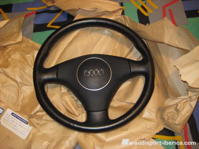

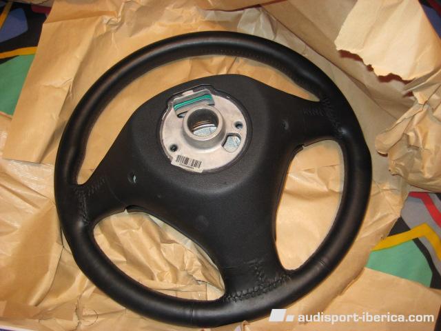

jonymepeino Publicado 21 de Septiembre del 2009 Denunciar Publicado 21 de Septiembre del 2009 hola un forero me ha ofrecido este volante,es de un 8p y necesito saber si es valido para mi 8l prerestilyn Responder
jonymepeino Publicado 21 de Septiembre del 2009 Autor Denunciar Publicado 21 de Septiembre del 2009 hola un forero me ha ofrecido este volante,es de un 8p y necesito saber si es valido para mi 8l prerestilyn Responder
fr.fm Publicado 21 de Septiembre del 2009 Denunciar Publicado 21 de Septiembre del 2009 yo le tengo puesto tambien uno de un 8p.. hay mas post en el foro.. pero si se puede adaptar un saludo jose Responder
jonymepeino Publicado 21 de Septiembre del 2009 Autor Denunciar Publicado 21 de Septiembre del 2009 eso me han dicho tb pero viene sin airbag,y por lo visto el mio no vale,asique deveria buscar uno,hay que cambiar algo mas? Responder
santiago Publicado 21 de Septiembre del 2009 Denunciar Publicado 21 de Septiembre del 2009 eso me han dicho tb pero viene sin airbag,y por lo visto el mio no vale,asique deveria buscar uno,hay que cambiar algo mas? Seguramente el cable del airbag Responder
Donjoe Publicado 21 de Septiembre del 2009 Denunciar Publicado 21 de Septiembre del 2009 Pillate uno con airbag,yo me lo compre hace poco a muy buen precio,es muy facil poner,y si quitas la bateria antes de ponerlo no se te queda marcado el aviso en el cuadro. Tendras que comprar aparte el cable del airbag que cuesta en la casa 22€ iva incluido. Si no sabes la referencia pasate por mi post y veras todo. saludos Responder
