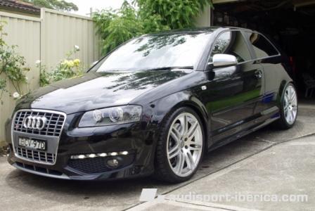

jesus-eloy Publicado 21 de Septiembre del 2009 Denunciar Publicado 21 de Septiembre del 2009 Buenas a todos: Estoy buscando en Barcelona un electricista que "toque el tema Audi". Quiero poner los leds S6 en mi A3 con parachoques S3, pero intentando que los leds se puedan atenuar al poner luz de cruce y que funcionen al 100% con luz de posición. Lógicamente en el conce pasan bastante de mí..... Creo que la centralita que controla los leds en el S6 no funcionará en mi A3, pero quizá el electricista puede instalar un regulador de intensidad o algo...... Espero que alguien me pueda echar un cable. Gracias a todos!!! :ranting2: Responder

jesus-eloy Publicado 29 de Septiembre del 2009 Autor Denunciar Publicado 29 de Septiembre del 2009 Soy capaz de pegarme una escapada un fin de semana..... Eres electricista??? Conectar los leds no creo que sea demasiado difícil. El problema es si dará error el FIS, la resistencia que hay que poner y lo más importante: como atenuar la intensidad de los leds para circular por la noche. Es posible poner algun regulador de instensidad para 12v? Gracias , forero Responder
Seto Publicado 3 de Octubre del 2009 Denunciar Publicado 3 de Octubre del 2009 (editado) Soy tecnico de electronica. Es sencillo segun lo mires, pero lo legal,que alguien me corrija si no es asi, es que esten al 100% cuando pones el contacto y al 50%cuando conectas las de posicion. No creo que de error en el Fis. Primero tienes que hacer que los leds se enciendan al dar el contacto,sencillo,ya que puedes cojer la señal de infinidad de sitios(clima,radio,conector diagnosis,cuadro...) lo complicado es lo de atenuarlos,aunque a mi me parece sencillo. Necesitaras un rele de 12V 5 contactos y una resistencia de 250 ohmios 1/2W.te lo voy a explicar con numeros. El rele tiene dos pines que son la alimentacion(12V)pin 1 y 2 y otros tres que son los pines donde conectaremos los leds y la resistencia,pines 3, 4 y 5 Cuando el rele no esta alimentado hay dos pines que internamente estan conectados(3 y 4) y cuando le metemos al rele 12V(1 y 2) el pin 4 se conecta con el pin 5, es decir,el pin 4 conmuta entre el 3 y el 5 dependiendo de si el rele esta alimentado o no. pues bien sabiendo esto aqui va la forma de conectarlo a los leds El pin 1 lo tiraremos a masa o negativo. El pin 2 lo conectaremos a las luces de posicion. El pin 3 lo conectaremos a la señal que hemos cojido del contacto. El pin 4 lo conectaremos a los leds y El pin 5 lo conectaremos a una patilla de la resistencia y la otra patilla de esta, a la señal de contacto anteriormente mencionada. Se puede hacer tambien para los que llevan faros de leds NO ORIGINALES. Lo unico distinto es que hay que cortar el cable que va desde la caja de fusibles hasta los leds(luces de posicion). La parte del cable que cortamos que viene del conmutador de luces habria que conectarla al pin 2 y la parte del cable que va a los leds(luces de posicion) al pin 4. Espero haberte servido de ayuda Un saludo P.D.: si te quieres escapar aqui me tienes, y si necesitas soporte tecnico,mandame un privado y te doy mi movil. Editado 3 de Octubre del 2009 por Seto Responder

jesus-eloy Publicado 25 de Septiembre del 2010 Autor Denunciar Publicado 25 de Septiembre del 2010 Los leds "irán" justo encima de los antinieblas. Los intermitentes van integrados dentro del faro principal. Por lo tanto no molestan.... Es una instalación complicada, ya veremos como acaba. Un saludo. Responder
