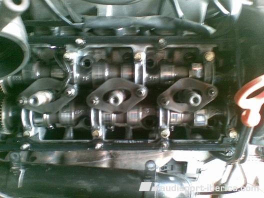

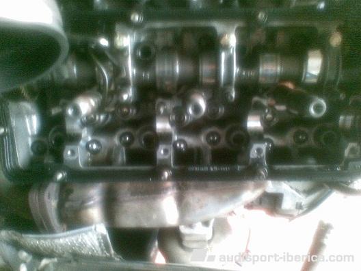

tonielmanco Publicado 5 de Octubre del 2009 Autor Denunciar Publicado 5 de Octubre del 2009 (editado) En las fotos observamos que ya hemos quitado la bomba del agua y el termostato ... Procedemos a quitar todos los tubos que unen los inyectores y la bomba del agua, asi como el vaso de expansion... luego procederemos a desenrosacar todos los tornillos que unen la tapa de balancines con la culata.... Dentro nos encontraremos con el arbol de LEVAS Primero quitamos la de la izquierda ... y en un principio no observamos nada raro ... pero nos fijamos bien y ZASSSS!!!! tenemos un problema houston!!! tenemos una palanca de arrastre (creo que esto son los balancines) roto ----> una de las valvulas de "expulsion" no funciona correctamente (no se abre)... Hicimos lo mismo en la otra culata y obsevamos nada mas y nada menos que 6 palancas de arrastre dañadas... Editado 5 de Octubre del 2009 por tonielmanco Responder
tonielmanco Publicado 5 de Octubre del 2009 Autor Denunciar Publicado 5 de Octubre del 2009 En la foto observamos los arboles de levas ... Responder

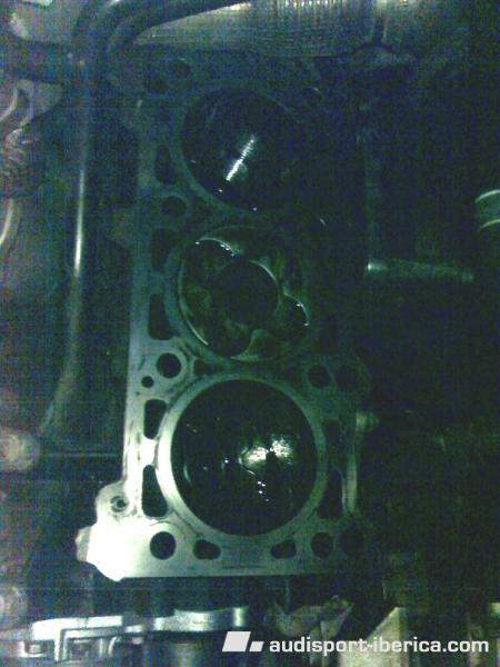

tonielmanco Publicado 12 de Octubre del 2009 Autor Denunciar Publicado 12 de Octubre del 2009 Hola de nuevo, pues nada hemos abierto las culatas y el resultado creo que es satisfactorio: NO TENEMOS NINGUNA VALVULA ROTA ni doblada: Responder

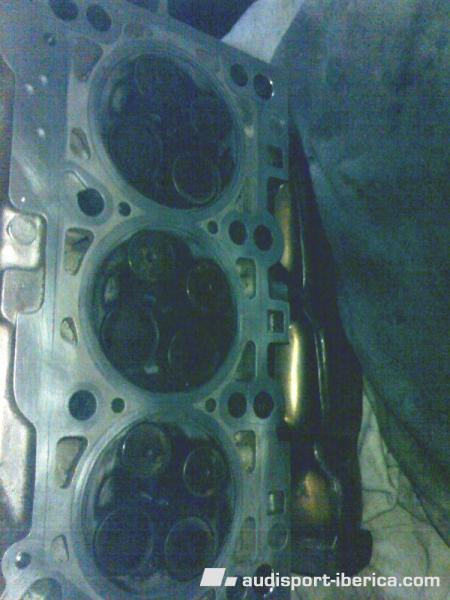

tonielmanco Publicado 12 de Octubre del 2009 Autor Denunciar Publicado 12 de Octubre del 2009 y la otra: perdon por las fotos ... no se si se aprecia muy bien pero bueno... comprobado y todas estan ok ... Responder

tonielmanco Publicado 12 de Octubre del 2009 Autor Denunciar Publicado 12 de Octubre del 2009 (editado) y los otros: Hemos aprovechado y hemos limpiado la parte de la admision de las culatas. Asi todo queda "niquelado"... Bueno... este fin de semana procederemos al "ensamblado" de todas las piezas ... El ruido que comente veremos si vuelve a aparecer. No obstante creo que montaremos los arboles de levas en las culatas antes de situarlas en su sitio y realizaremos una ultima prueba. Asi veremos si las valvulas funcionan correctamente... Editado 12 de Octubre del 2009 por tonielmanco Responder
