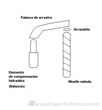

tonielmanco Publicado 13 de Octubre del 2009 Autor Denunciar Publicado 13 de Octubre del 2009 Una cosa es la tapa de la culata (llamada de balancines) y otra la culata. Para cambiar cualquier válvula es indispensable retirar el árbol de levas, sino quizás la sacarias pero no la pondrías . El útil que mentas es un compresor de muelles para aguantar el muelle mientras sacas o pones las chavetas cónicas. Apuesto otro garbanzo a que tienes un balancin (elemento de compensación hidráulica) roto, se clavo el árbol de levas y salto la correa unos dientes. Vale, me apunto si no es tarde a la apuesta de los garbanzos. El balancin roto, es consecuencia de que su empujador se gripó (mal tipico de los V6 TDI), se gripa y al no ceder la leva rompe el empujador, cambiaste los empujadores?, te recomiendo que los saque y veras la diferencia entre ese y otros, pero cuando uno falla.... yo cambié los 24, junto con los 24 balancines y los arboles de levas con retenes.Se que contesto tarde, pero no me sobra tiempo precisamente. Saludos y suerte Hola a todos de nuevo ... Creo que hubo un error por mi parte (gracias a que no domino los conceptos de mecanica) ... Bajo mi punto de vista creo que todo empezo con la Bomba del Agua. La polea de esta no tenia un giro digamos circulo sino mas bien ovalado ( no se si me explico) es decir que gracias a esto creo que la correa se monto encima de la polea y se emepezo a deshilachar. Estos hilos se fueron liando junto con las poleas de los arboles de levas hasta llegar el punto que se atranco y se salto unos cuantos dientes de esta ... Todo ello provocó una descompensacion de todo el "sistema" provocando que "gracias a Dios" solo se rompieran unas cuantas palancas de arrestre. En las fotos que colgue se puede apreciar como la correa esta subida encima de la polea. Tambien se podia observar en la zona de las correas muchos trozos de estas asi como "polvillo" de la correa, lo cual creo que refuerza mas mi teoria, en donde el proceso fue poco a poco. Lo que creo que vosotros comentais es que el problema venia de dentro de la culata, concretamente de los "elementos de compensacion hidraulica". yo la verdad no he observado desgaste ninguno en estos, y en la zona de friccion de las palancas de arrastre y el arbol de levas tampoco... ahora adjunto un pequeño dibujo que he podido realizar con el PAINT "no vale reirse jejejejeje": Salvo unas cuantas palancas de arrastre el resto de elementos no estan dañados. Agradeceria tambien que me indicarais con que otro nombre se denominan dichos elementos, ya que yo los he extraido del ETKA para ver las referencias. Perdon por la confusion, pero creo que todo ha sido culpa de la bomba del agua, ya que cuando se le hizo la distribucion no se cambio. (GRAN FALLO).... Tambien he de decir que lo de sacar la culata ha aumentado el precio en pizas, rondara sobre los 200 euros mas ya que implica cambiar ambas juntas de culata, como juntas de gomas de los tubos de refrigeracion asi como TODOS los tornillos de sujecion de la culata... Responder
