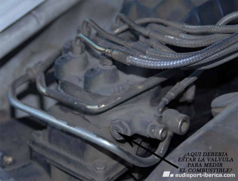

ethan113 Publicado 22 de Septiembre del 2009 Denunciar Compartir Publicado 22 de Septiembre del 2009 Bueno siguiendo con la busqueda del cable amarillo ( no me enrollare mucho pero ni en la asquerosa audi ni en ningun taller bosch han querido ayudarme u orientarme sin limpiarme la chequera, asi pues yo solito jiji)para para que el ordenador de abordo pueda decirme el consumo, he llegado al punto siguiente: como podeis ver en la foto de parte de mi sistema de inyección y cotejando la imagen con el vagcat creo que lo que falta es una valvula para medir dicho consumo, podeis ver la foto de mi k-jetronic y en el siguiente post la foto del vagcat. Asi pues necesito que me ayudeis un poquito please, a ver si alguien puede mostrarme una imagen de su coche para que vea exactamente que necesito para intentar pillarlo cuando vaya a algun desguace o pregunte en la audi por esas piezas en concreto. gracias a todos! Mi k-jetronic: Responder Enlace al comentario Compartir en otros sitios web More sharing options...

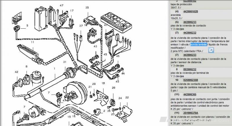

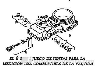

ethan113 Publicado 22 de Septiembre del 2009 Autor Denunciar Compartir Publicado 22 de Septiembre del 2009 Entonces aqui si miramos el vag cat tenemos: con lo que parece claro que me falta el juego de juntas para medir el combustible pero ahora si vemos donde deberia estar la ansiada valvula pero esto es lo que ya necesito vuestra ayuda yo no tengo esta valvula podeis verlo en el siguiente post, o esque no comprendo este esquema gracias... Responder Enlace al comentario Compartir en otros sitios web More sharing options...
ethan113 Publicado 22 de Septiembre del 2009 Autor Denunciar Compartir Publicado 22 de Septiembre del 2009 pero donde esta mi valvula???????? cada vez estamos mas cerca!!! s2 Responder Enlace al comentario Compartir en otros sitios web More sharing options...

Churro26 Publicado 22 de Septiembre del 2009 Denunciar Compartir Publicado 22 de Septiembre del 2009 Va encima del caudalimetro, en un dosificador de la inyeccion especial que lleva un sensor y una clavija. Responder Enlace al comentario Compartir en otros sitios web More sharing options...
ethan113 Publicado 22 de Septiembre del 2009 Autor Denunciar Compartir Publicado 22 de Septiembre del 2009 Va encima del caudalimetro, en un dosificador de la inyeccion especial que lleva un sensor y una clavija. perdon por el desconocimiento: ¿caudalimetro?, ¿para que sirve eso? ¿y donde esta ? muchas gracias s2 Responder Enlace al comentario Compartir en otros sitios web More sharing options...
Churro26 Publicado 22 de Septiembre del 2009 Denunciar Compartir Publicado 22 de Septiembre del 2009 La pieza de la foto de arriba(la primera) pero con salida de un cable. Responder Enlace al comentario Compartir en otros sitios web More sharing options...
ethan113 Publicado 22 de Septiembre del 2009 Autor Denunciar Compartir Publicado 22 de Septiembre del 2009 La pieza de la foto de arriba(la primera) pero con salida de un cable. me pierdo a ver... la clavija num 11 dices que esta encima del caudalimetro? y el caudalimetro esta en la primera foto, pues encima no hay nada no?? Responder Enlace al comentario Compartir en otros sitios web More sharing options...

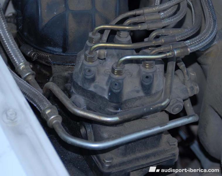

ethan113 Publicado 22 de Septiembre del 2009 Autor Denunciar Compartir Publicado 22 de Septiembre del 2009 arillos he encontrado aqui una foto de tronic, y se puede ver como es algo diferente la ke asi que.... correcto faltan algunas piezas. tronic espero que no tengan copyrights!! s2 Responder Enlace al comentario Compartir en otros sitios web More sharing options...
ethan113 Publicado 22 de Septiembre del 2009 Autor Denunciar Compartir Publicado 22 de Septiembre del 2009 arillos he encontrado aqui una foto de tronic, y se puede ver como es algo diferente la ke asi que.... correcto faltan algunas piezas. tronic espero que no tengan copyrights!! s2 bueno y esta mejor que la de antes!! s2 Responder Enlace al comentario Compartir en otros sitios web More sharing options...
