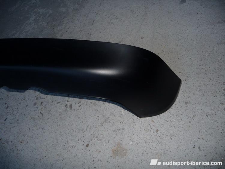

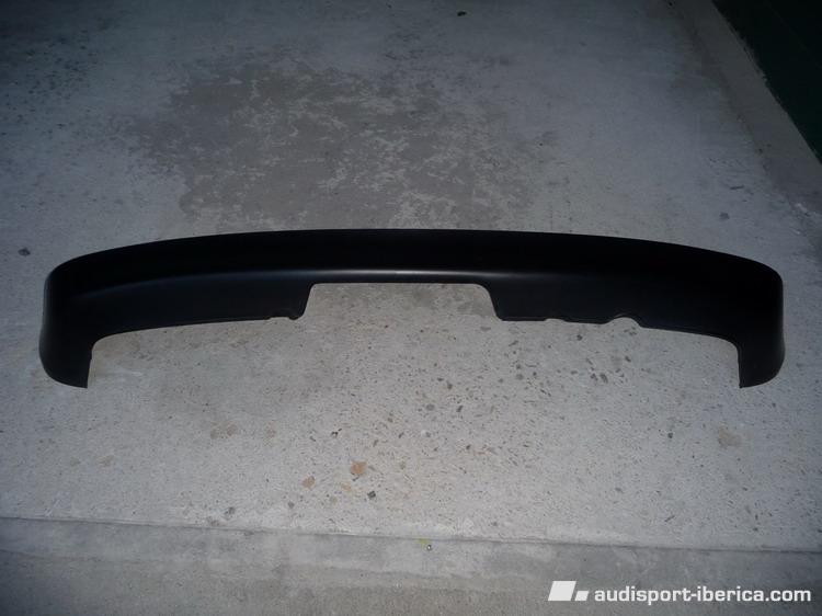

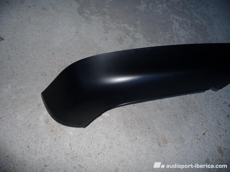

Freestylero Publicado 21 de Abril del 2010 Autor Denunciar Publicado 21 de Abril del 2010 por cierto s eme ha olvidado decir que como tuve q comprar un spoiler especial para el parktronic vendo el mio esta en perfecto estado tanto estetico como de los anclajes q tiene para su sujeccion ademas de acondicionando con producto menguiars delo mejorcito podeis ver su estado en el concesionario cuesta 100€ si a alguien le interesa por 30€ es suyo Responder
Freestylero Publicado 21 de Abril del 2010 Autor Denunciar Publicado 21 de Abril del 2010 detalle lado izquierdo Responder
Freestylero Publicado 21 de Abril del 2010 Autor Denunciar Publicado 21 de Abril del 2010 detalle lado derecho Responder

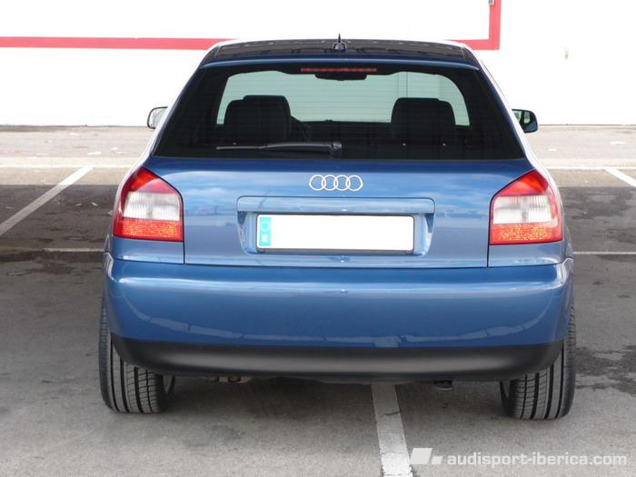

Freestylero Publicado 21 de Abril del 2010 Autor Denunciar Publicado 21 de Abril del 2010 aqui lo teneis como queda puesto Responder

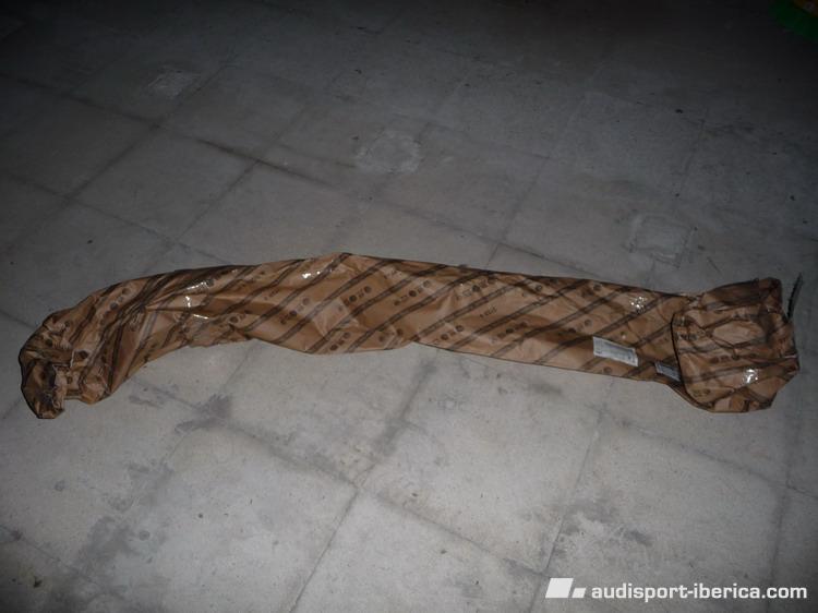

Freestylero Publicado 21 de Abril del 2010 Autor Denunciar Publicado 21 de Abril del 2010 y asi esta ahor amismo envuelto en su embalaje de audi esperando que alguien lo quiera Responder
