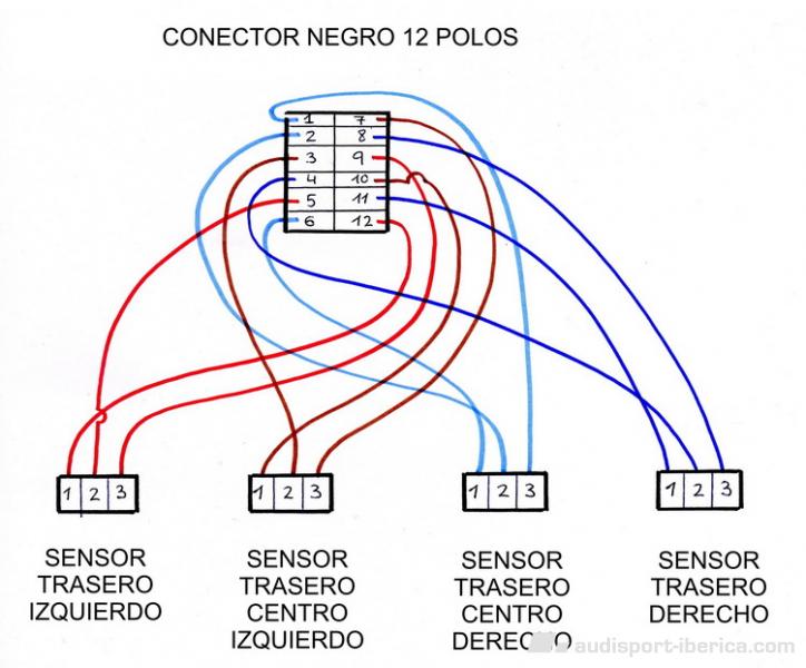

Freestylero Publicado 26 de Abril del 2010 Autor Denunciar Publicado 26 de Abril del 2010 un esquemta me acabo de hacer con la ayuda de mi gran amigo queroseno Responder
