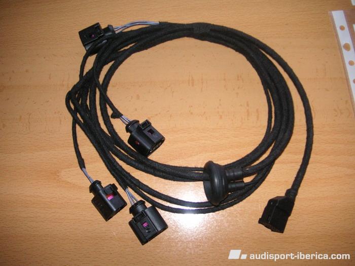

Freestylero Publicado 18 de Febrero del 2010 Autor Denunciar Publicado 18 de Febrero del 2010 esta mañana a las 8 d ela mañana me han despertado con esto,jeje ya me ha llegado el cableado foto: cableado PDC - sensores Responder

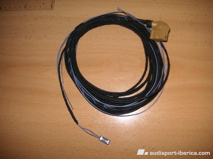

Freestylero Publicado 18 de Febrero del 2010 Autor Denunciar Publicado 18 de Febrero del 2010 foto: cableado PDC - zumbador y coche Responder

Freestylero Publicado 19 de Febrero del 2010 Autor Denunciar Publicado 19 de Febrero del 2010 el cableado de los sensores es bastante sencillo es solo de la centralita a cada sensor el tema mas lioso esta en el cableado q va de la centralita al avisador acustico y al coche dicho cableado tiene 5 cables los 5 de color gris q tb manda huevos y no trae como cuando he comprado otros cables etiquetados cad auno aqui viene el cable con unas inscripciones en aleman (tocate un pie) pone esto: ZÜNDUNGSPLUS S9 ANHÄNGER AHK RÜCKFAHRSIGNAL RF DIAGNOSE MASSE de aqui tras acojonarme un poquito solo tenia dos claros DIAGNOSE = k-line MASSE = masa pensando un poco de q va esta instalacion, entre los otros 3 tiene q haber uno de 12v, uno de marcha atras y el otro a..... Responder
Freestylero Publicado 19 de Febrero del 2010 Autor Denunciar Publicado 19 de Febrero del 2010 tras investigar un poco la cosa queda asi si alguien sabe aleman o ve q me columpio q me lo diga antes de desmontar medio coche,jeje ZÜNDUNGSPLUS S9 = 12V (lo cogere del borne 75x positivo bajo llave) ANHÄNGER AHK = señal para remolque (como no tengo gancho cable q ira suelto) RÜCKFAHRSIGNAL RF = señal de marcha atras (como ya hice esta instalacion hace poco por tema de la rns-e, tengo el cable comodamente debajo del volante, ya no tendre q ir a la caja de aguas,jeje) DIAGNOSE = k-line (lo conectare al cable q ya tire hace años del cuadro a la concert2 y actualmnete a la rns-e) MASSE = masa (lo pondre en el tornillo hay en la aleta del maletero dodne tengo tb masa del subwoofer) creo q con esto esta solucionado el follon asi q tendre q pasar de la aleta del maletero hacia alante 3 cables ( 12v, marcha atras, k-line) comparado con los 8 pase del subwoofer sera mas comodo auqn con tanta instalacion cada vez tengo menso hueco,jeje Responder

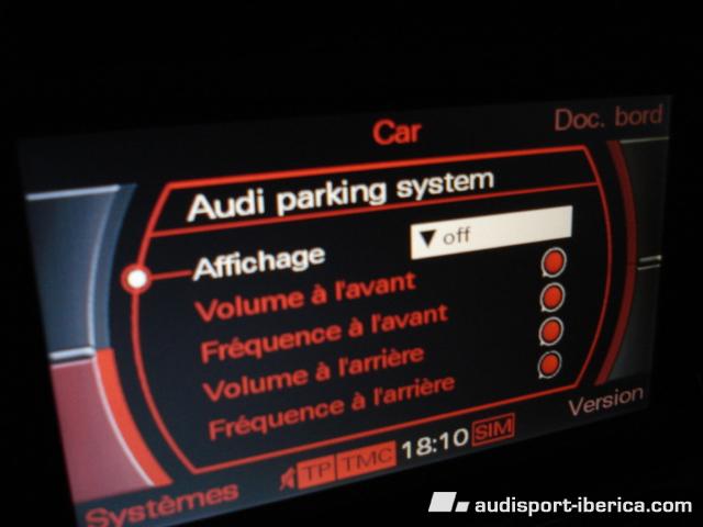

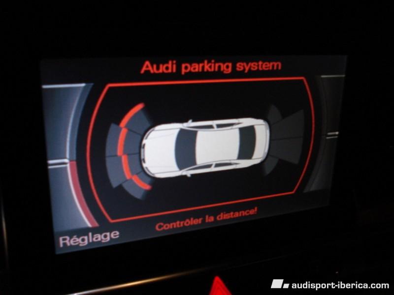

Freestylero Publicado 28 de Febrero del 2010 Autor Denunciar Publicado 28 de Febrero del 2010 a ver q os parece esto he visto gracias a un amigo tesiko de otro subforo con el q tengo mucho tratao q es un tio genial codificando la centralita del parking y teniendo rns-e cosa q tengo Responder
Freestylero Publicado 28 de Febrero del 2010 Autor Denunciar Publicado 28 de Febrero del 2010 tremendo Responder
Bully Publicado 1 de Marzo del 2010 Denunciar Publicado 1 de Marzo del 2010 (editado) Ahora te falta conectarlo en modo vídeo por medio de una cámara de visión trasera ¿se podrá, estará preparado o de lo contrario Robert será capaz de hacerlo? Edito: Saludos. Editado 1 de Marzo del 2010 por Bully Responder
