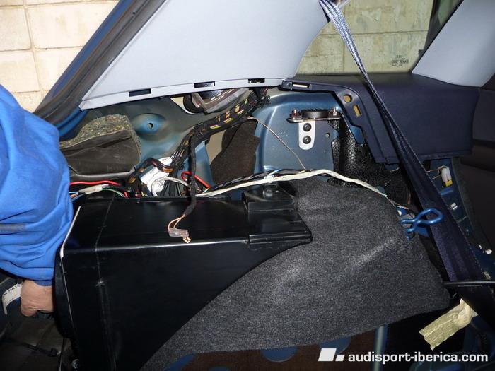

CaTFiSH Publicado 30 de Marzo del 2010 Denunciar Publicado 30 de Marzo del 2010 esto va tomadno forma ayer baje al coche y en el lado izquierdo encima del subwoofer ya he visto dodne va el soporte con el zumbador he visto q me sobra una parte del soporte q me imagino seria para q fuese colocado el cargador de cds o alguna cosa de esa tipo el lectro de dvd del navegador fis asi q he marcado por dodne tengo q cortar me quedo con la parte superior de la pieza soporte hmmmm Mi soporte del zumbador no tiene nada que ver con esa pieza que muestras ... ¿? La has hecho tu? Responder
Freestylero Publicado 30 de Marzo del 2010 Autor Denunciar Publicado 30 de Marzo del 2010 se debe catfish a q tu coche es 3 puertas y el mio 5 cambia el soporte y la ubicacion el tuyo va como en angulo verdad el mio va recto perpendicular encima del subwoofer y los ods huecos para poner lso tornillos estan rectos uno encima del otro luego q bajare al coche le haga una foto a dodne va q ya he puesto las tuercas de plastico q lleva Responder

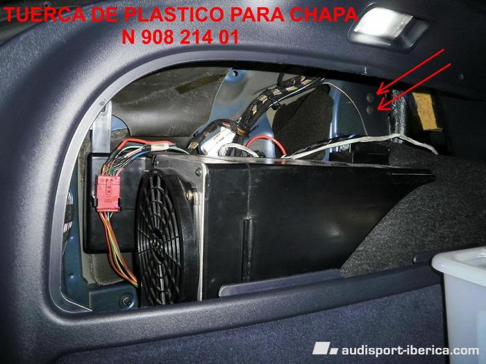

Freestylero Publicado 31 de Marzo del 2010 Autor Denunciar Publicado 31 de Marzo del 2010 Aqui ya puestas las tuercas en la chapa donde ira el soporte con el avisador acustico Responder

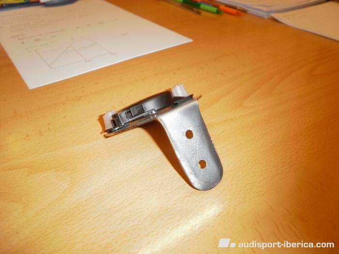

Freestylero Publicado 6 de Abril del 2010 Autor Denunciar Publicado 6 de Abril del 2010 el soporte del zumbador ya cortado a mi gusto Responder

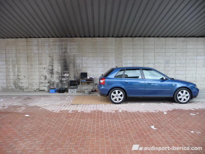

Freestylero Publicado 18 de Abril del 2010 Autor Denunciar Publicado 18 de Abril del 2010 hoy domingo me ha cundido,jeje EMPEZAMOS!! primero sitio de trabajo Responder

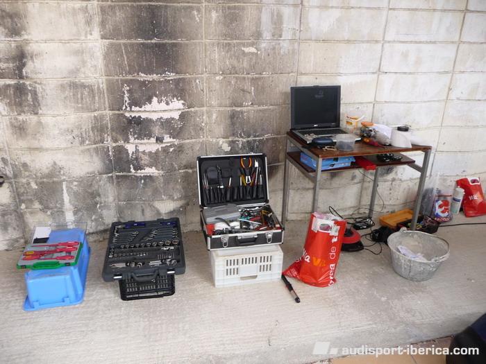

Freestylero Publicado 18 de Abril del 2010 Autor Denunciar Publicado 18 de Abril del 2010 (editado) foto al detalle de mis herramientas no puede faltar mucha herramienta y protatil con elsa y vcds y la camara de fotos para luego poder ponerosla aqui Editado 18 de Abril del 2010 por Freestylero Responder

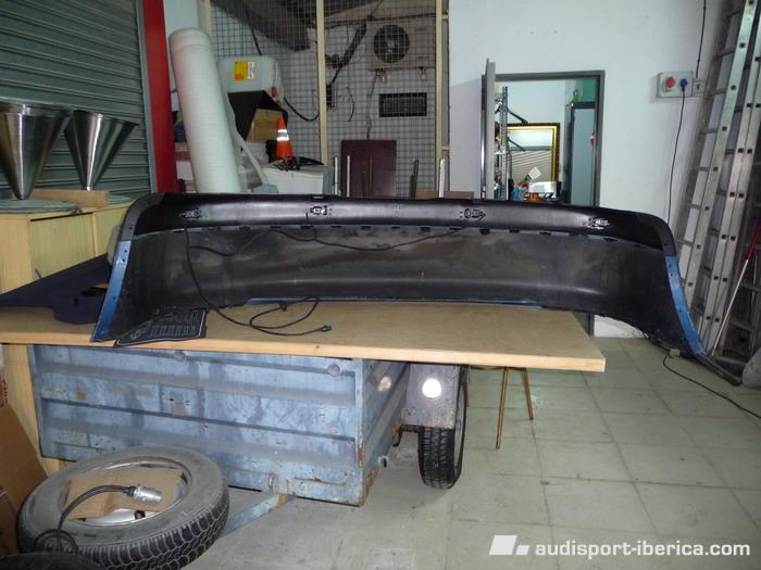

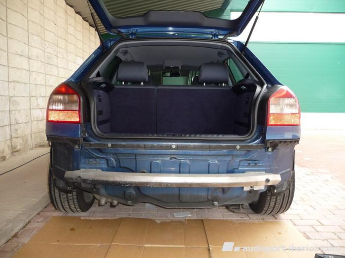

Freestylero Publicado 18 de Abril del 2010 Autor Denunciar Publicado 18 de Abril del 2010 quitamos paragolpe trasero la verdad si es bastante sencillo, me ha sorprendido encontramos el primer inconveniente tocapelotas el pasamuros esta en lado izquierdo mientras q la centralita va a ir al lado derecho y el cableado tengo viene con longitudes exactas para tener pasamuros por lado derecho se me olvido llevar la taladradora porq pense no pasaria esto, pero al final con un poquito de cuidado consigo llegue cableado Responder
Freestylero Publicado 18 de Abril del 2010 Autor Denunciar Publicado 18 de Abril del 2010 comienzo a montar el cableado de sensores Responder

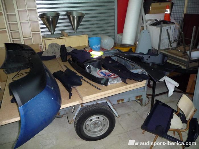

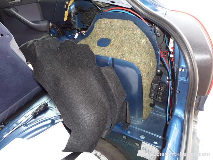

Freestylero Publicado 18 de Abril del 2010 Autor Denunciar Publicado 18 de Abril del 2010 empezamso a desmontar embellecedores parezco un rastrillo,jajaj Responder

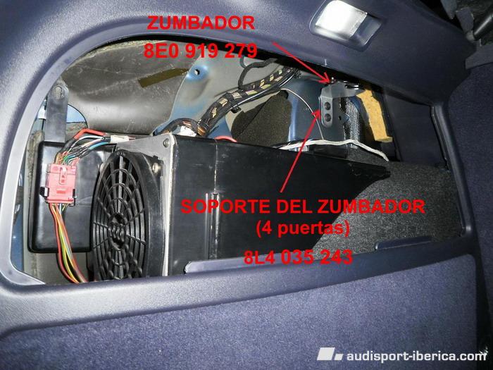

Freestylero Publicado 18 de Abril del 2010 Autor Denunciar Publicado 18 de Abril del 2010 (editado) colocamos el avisador acustico a la derecha enciam del subwoofer q ya montamso hace tiempo es el momento apropiado para organizar todos los cables q tengo por ahi y dejarlos bonitos por detras del tapizado Editado 18 de Abril del 2010 por Freestylero Responder
