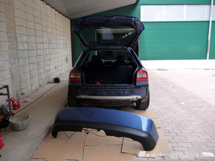

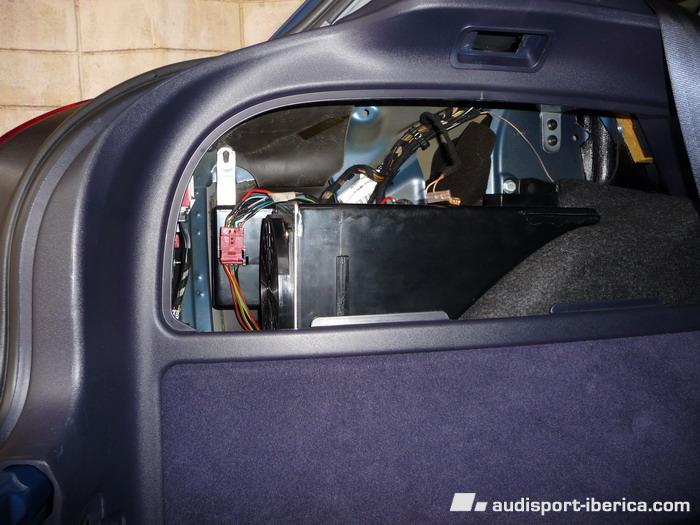

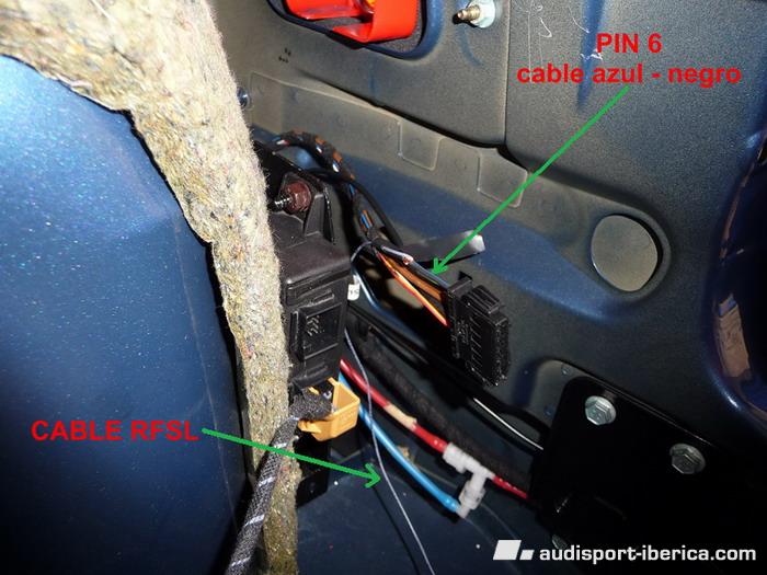

Freestylero Publicado 18 de Abril del 2010 Autor Denunciar Publicado 18 de Abril del 2010 una vez fijados al chasis la centralita y el avisador acustico empezamso con lo divertido los cables,jeje primero conectar la señal de marcha atras q sera la q encendera el sistema la sacamos del piloto derecho ya q estamos ahi KIT KAT ya q tenemso esto abierto aprovechamso y ponemos segundo antiniebla con su cable correspondiente Responder
Freestylero Publicado 18 de Abril del 2010 Autor Denunciar Publicado 18 de Abril del 2010 la cosa va marchando Responder

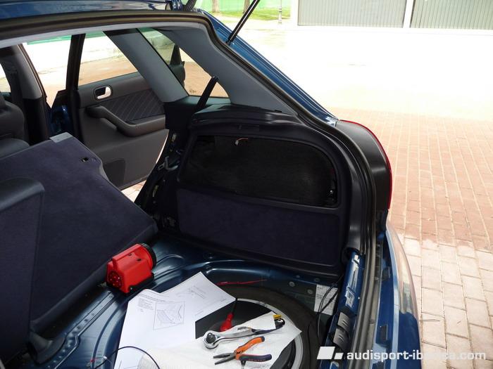

Freestylero Publicado 18 de Abril del 2010 Autor Denunciar Publicado 18 de Abril del 2010 empezamso a poner tapizados de lo q ya hemso montado primero lado derecho Responder
Freestylero Publicado 18 de Abril del 2010 Autor Denunciar Publicado 18 de Abril del 2010 ahora lado izquierdo ya hemso organizado los cables Responder

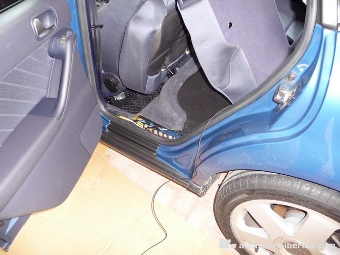

Freestylero Publicado 18 de Abril del 2010 Autor Denunciar Publicado 18 de Abril del 2010 ahora nos vamso de atras para alante para ello uso una guia para pasar los 3 cables - masa - 12v - K-line Responder

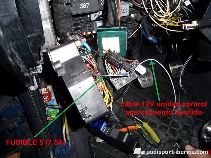

Freestylero Publicado 18 de Abril del 2010 Autor Denunciar Publicado 18 de Abril del 2010 una vez hemso llegado alante conectamos masa al tornillo tenemso debajo del volante para dicho efecto y el cable 12v a la salida del fusible nº5 (7,5A) Responder
Freestylero Publicado 18 de Abril del 2010 Autor Denunciar Publicado 18 de Abril del 2010 aqui llega el momento q masme gusta de toda instlacion original la codificacion,jeje es este momento q ves si todo lo q has hehco vale para algo o la has liado y no funciona nada momentos de tension hasta q entra perfectamente en el modulo 76 -parking Aid observando el cocdigo traia la centralita compre en ebay veo q pertenecio a un A3 automatico la codifico para mi coche pongo la frecuencia del avisador y el volumen a mi gusto y DO IT!!! Responder

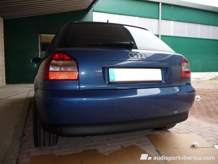

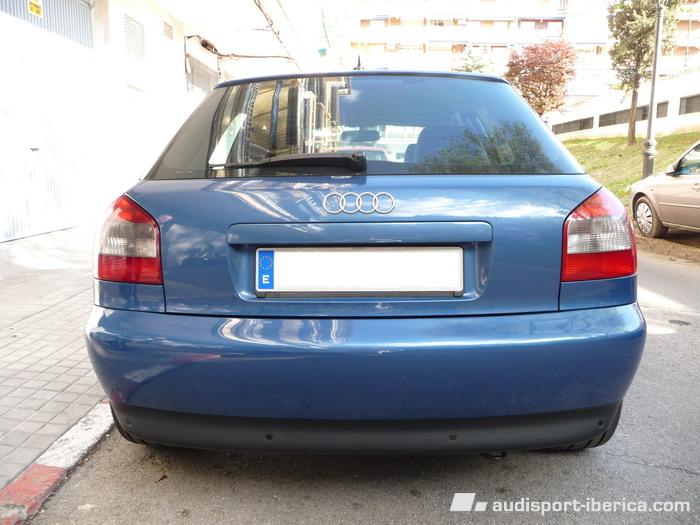

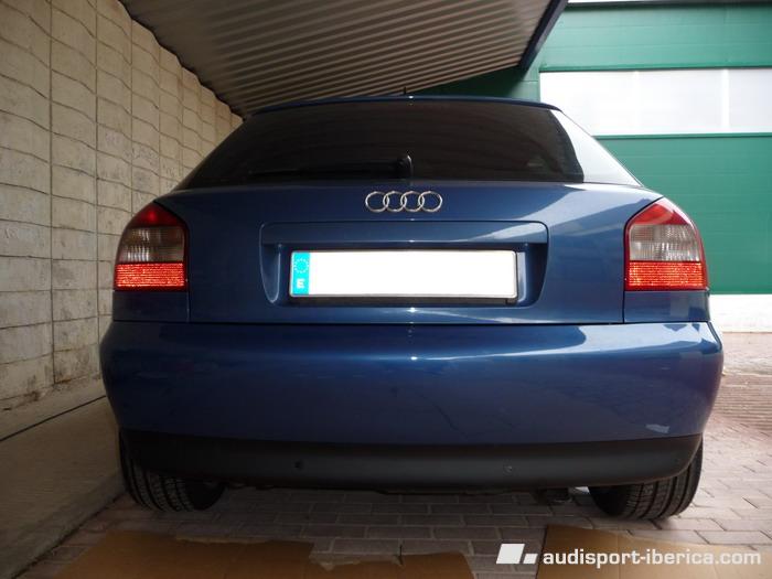

Freestylero Publicado 18 de Abril del 2010 Autor Denunciar Publicado 18 de Abril del 2010 y visualmente mi paragolpes trasero queda asi Responder
Freestylero Publicado 18 de Abril del 2010 Autor Denunciar Publicado 18 de Abril del 2010 RESULTADO FINAL Responder
