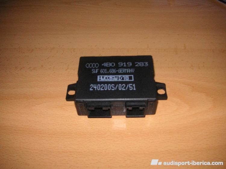

Freestylero Publicado 20 de Abril del 2010 Autor Denunciar Publicado 20 de Abril del 2010 mi centralita 4B0 919 283 y solo tiene dos coenctores uno para coche y otro para sensores traseros si algo fallo siempre tendremso q desconfiar primero de las piezas hayamso comprado de segundamano pudiste codificar bien la centralita con el VCDS? Responder

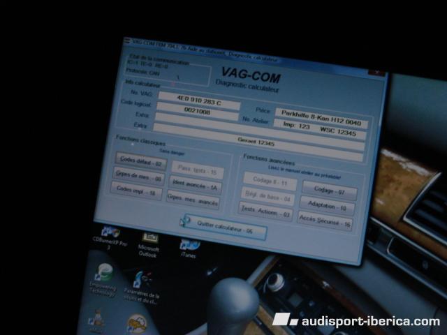

Av@nt Publicado 20 de Abril del 2010 Denunciar Publicado 20 de Abril del 2010 (editado) Si, si. Venía codificada para coche automático y la cambie a manual sin ningún problema. Una pena que no tenga ninguna foto a mano pero en ebay venden una igual; http://i.ebayimg.com/05/!BpPYUOQB2k~&a...zMnWvg~~_12.JPG Editado 20 de Abril del 2010 por Av@nt Responder

Freestylero Publicado 20 de Abril del 2010 Autor Denunciar Publicado 20 de Abril del 2010 no te sale porq tu centralita no tiene sofware tienes q tener referencia igual q la tuya pero con letra C entonces podras hacer esto Responder

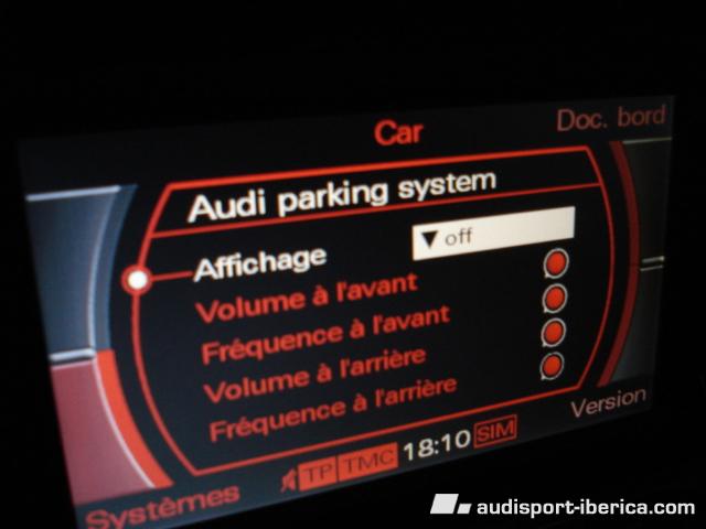

Freestylero Publicado 20 de Abril del 2010 Autor Denunciar Publicado 20 de Abril del 2010 y desde la rns-e podras hacer esto Responder

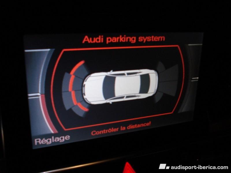

Freestylero Publicado 20 de Abril del 2010 Autor Denunciar Publicado 20 de Abril del 2010 y te saldra esto al meter la marcha atras por ahor avoy a disfrutar de como lo tengo y cuando haya centralitas C en ebay d esegudnamno a buen precio pillare una para probar,jeje Responder
