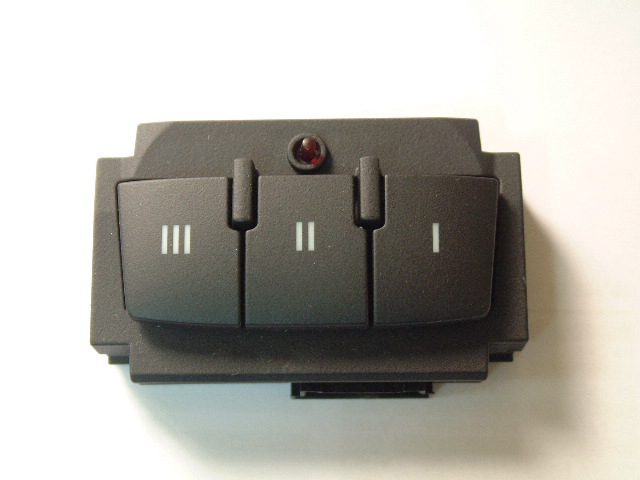

kukitillo Publicado 8 de Julio del 2012 Denunciar Publicado 8 de Julio del 2012 Buenas, ¿Alguien sabe donde podemos comprar mandos de garaje ECONÓMICOS para poder hacer una copia del original?? Los dichosos mandos no bajan de los 40€. También he visto por el foro, el mando homelink integrado en el plafon delantero de las luces interiores, justo donde se pone el los volumetricos de la alarma.¿ Sabe alguien sí vale cualquier plafon, o es uno con una referencia concreta al que se le puede meter el homelink?? Muchas gracias!! Responder
kukitillo Publicado 8 de Julio del 2012 Denunciar Publicado 8 de Julio del 2012 (editado) Seria insertar una pieza como esta en el plafon delantero: -- Modulo Homelink--> Y que quedara de esta manera en nuestros plafones del A3: http://www.audisport-iberica.com/foro/index.php?/topic/185576-mando-homelink-a-posteriori/ Un saludo. Editado 8 de Julio del 2012 por kukitillo Responder

rlaurent Publicado 14 de Julio del 2012 Denunciar Publicado 14 de Julio del 2012 Aunque todo es posible, dificil veo adaptar el mando del homelink en el plafon de techo... en el A3, el homelink va en la visera del conductor. Por si te sirve, aqui tienes el BRICO de mi mando Responder
kukitillo Publicado 15 de Julio del 2012 Denunciar Publicado 15 de Julio del 2012 Aunque todo es posible, dificil veo adaptar el mando del homelink en el plafon de techo... en el A3, el homelink va en la visera del conductor. Por si te sirve, aqui tienes el BRICO de mi mando Muchisimas gracias rlaurent!!! Ya había visto tu brico (por cierto, excepcional!), pero cómo tengo pensado poner el plafon del RS3, pues era para ver si podía matar 2 pájaros de un tiro. Tendré que comprar dos botones (el de presión de neumáticos y el de sensor de parking), Ya que tengo 2 puertas distintas. De todos modos, muchisimas gracias!! Responder
rlaurent Publicado 22 de Julio del 2012 Denunciar Publicado 22 de Julio del 2012 Aunque todo es posible, dificil veo adaptar el mando del homelink en el plafon de techo... en el A3, el homelink va en la visera del conductor. Por si te sirve, aqui tienes el BRICO de mi mando Muchisimas gracias rlaurent!!! Ya había visto tu brico (por cierto, excepcional!), pero cómo tengo pensado poner el plafon del RS3, pues era para ver si podía matar 2 pájaros de un tiro. Tendré que comprar dos botones (el de presión de neumáticos y el de sensor de parking), Ya que tengo 2 puertas distintas. De todos modos, muchisimas gracias!! Si las 2 puertas estan "cerca", puedes puentear los 2 mandos al mismo boton y se abriran a la par... Responder
