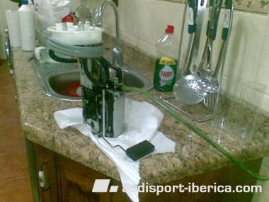

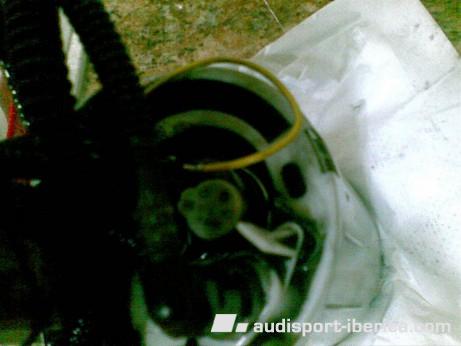

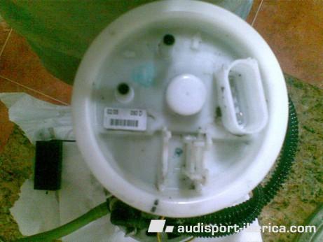

klaus Publicado 24 de Septiembre del 2009 Denunciar Compartir Publicado 24 de Septiembre del 2009 Buenas a todos, pues venia teniendo problemas de arranque en un Audi A4 Avant TDI 1.9 130 cv y no sabia porque podia ser. Como el ruido solo lo hacia en frio y era dificil de enseñarlo, hice un video y todo para que lo viesen unos amigos mecanicos: Pues al parecer, segun un amigo mecanico que ha estado trasteando con el coche, es el aforador-bomba (la bomba electrica de gasoil del deposito). El caso es que he llamado a unos 50 desguaces (madrid y valencia) y ninguno lo tienen (dicen que se estropea bastante), salvo 3 o 4 desguaces que me han pedido marca y modelo de aforador, nº de pins y referencia. Bueno, pues el aforador me lo ha desmontado ya el colega este y lo tengo aqui delante de mi. Os pongo unas fotos del mismo. Pero tengo dudas, a ver si me podeis echar un cable: - La referencia será 8E0 919 050 D, verdad? Ese nº aparece en la parte de arriba blanca grande (ver fotos). El problema es que tambien aparecen otros numeros, como 436 212 2002; o justo arriba del primero 220 212 002; y tambien 02/05 050D (en una pegatinilla con codigo de barras). Ademas, en una tapilla negra, de lo que igual es la bomba en si, aparece 89 072 138 POM? - En esa parte blanca grande aparece tambien el logo de audi y el de volkswagen, por lo que supongo que algun volkswagen tambien llevará este mismo aforador. Entonces como podria enterarme de que coches lo llevan y de que año, para poder asi preguntar en los desguaces? - La marca y modelo del aforador no la veo por ningun lado, sabeis donde puede estar? Lo mas que veo es "VDO" en esa tapa blanca grande. Bueno, gracias por todo, un saludo Responder Enlace al comentario Compartir en otros sitios web More sharing options...

Rf20vT Publicado 24 de Septiembre del 2009 Denunciar Compartir Publicado 24 de Septiembre del 2009 Busca en ebay por Kraftstoffpumpe, o por la referencia (la 8E0....). Yo había encontrado bombas para mi 1.8T por unos 60 euros. Pero antes de nada, revisa los contactos que van de la bomba a la tapa blanca (donde enchufas el conector grande), se pueden romper los cables o los conectores (a mi me pasó). Supongo que si tu amigo detectó el problema en la bomba, antes revisaría que no fuese el fusible o el relé, no? Saludos Responder Enlace al comentario Compartir en otros sitios web More sharing options...

klaus Publicado 25 de Septiembre del 2009 Autor Denunciar Compartir Publicado 25 de Septiembre del 2009 Pues los contactos se ven bien, al menos a simple vista. Los calentadores los habia descartado, porque al coche le pasa eso incluso a las 12 de la mañana de pleno verano, y por lo poco que he leido, creo que en esas condiciones un motor tdi tendria que arrancar incluso sin calentadores, pero vamos, yo no tengo idea de mecanica. Las dudas que tenia parece que ya se han resuelto: la referencia es la 8E0... como bien me habiais dicho, la marca es VDO y los coches que montan ese aforador son estos: Audi A4 2.0 FSI (8E2, B6) (2000 bis 2004 ) Audi A4 3.0 (8E2, B6) (2000 bis 2004 ) Audi A4 1.8 T (8E2, B6) (2000 bis 2004 ) Audi A4 2.0 (8E2, B6) (2000 bis 2004 ) Audi A4 1.9 TDI (8E2, B6) (2000 bis 2004 ) Audi A4 2.5 TDI (8E2, B6) (2000 bis 2004 ) Audi A4 2.4 (8E2, B6) (2000 bis 2004 ) Audi A4 1.6 (8E2, B6) (2000 bis 2004 ) Segun esta pag web:http://www.motoso.de/kraftstoffpumpe+elek+++audi+a4+20+fsi+8e2++b6+2000+2004+breitenbrunn-h20364323.htm Esta tarde seguire llamando a desguaces, porque de momento solo lo he encontrado por 116 euros (nuevo vale 333 mas iva) Ya os ire contando, un saludo Responder Enlace al comentario Compartir en otros sitios web More sharing options...
