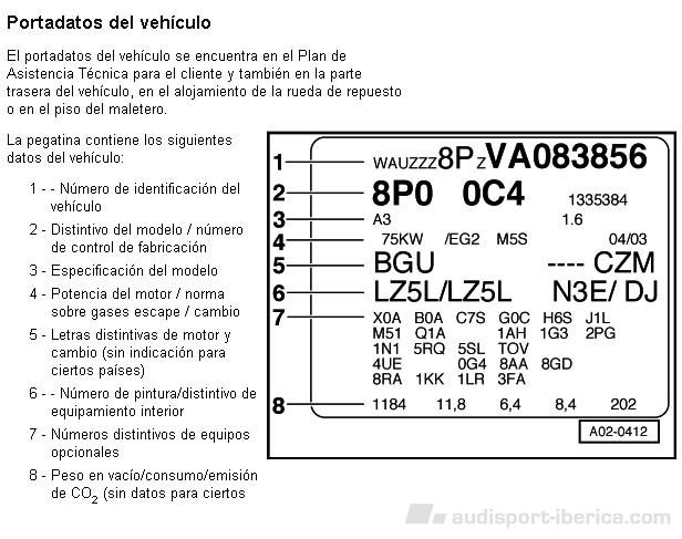

nachoa4 Publicado 25 de Septiembre del 2009 Denunciar Publicado 25 de Septiembre del 2009 Igual lo encuentras en la pegatina de datos del vehículo, uno va donde la rueda de repuesto y otra en el libro de mantenimiento Luego los codigos los puedes sacar de esta página, aunque es en frances http://audioc.free.fr/ Salu2 Responder
shak121 Publicado 28 de Septiembre del 2009 Autor Denunciar Publicado 28 de Septiembre del 2009 (editado) Igual lo encuentras en la pegatina de datos del vehículo, uno va donde la rueda de repuesto y otra en el libro de mantenimiento Luego los codigos los puedes sacar de esta página, aunque es en frances http://audioc.free.fr/ Salu2 Ok eso ya es otra cosa. Me extrañaba que no hubiera algo en el vehículo sobre sus datos técnicos. De todas formas aún no sé si es eso lo que busco. Gracias. En el apartado del color aparece LX7Z/LX7Z LG. Editado 28 de Septiembre del 2009 por shak121 Responder
