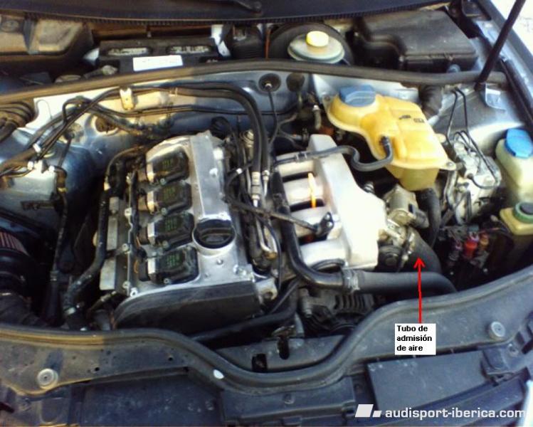

Hola atabasco,
En tu motor tampoco tiene ninguna complicación. Sólo tienes que retirar la toma de admisión de aire, aflojando la abrazadera que lleva, y ya tendrás a la vista la mariposa de admisión. Luego, el resto del proceso es igual que en el brico que has visto para el 1.8T.
En la imagen adjunta te indico qué manguito debes retirar.
Saludos. :(
Hola atabasco,
Saludos. :drooling:
No, no, esto no tiene nada que ver, el tubo que viene del filtro de aire va por detras del motor y la parte donde esta la mariposa quedaria alojada mas o menos debajo de, dijeramos los dos tubos que van paralelos que creo que son el de entrada y retorno de la gasolina.
Aunque esta foto es de un passat creo y tdi, pa que hagas una idea el aire pasa como este y el cuerpo de la mariposa queda por donde está el circulo escondida.
