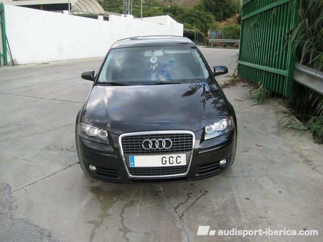

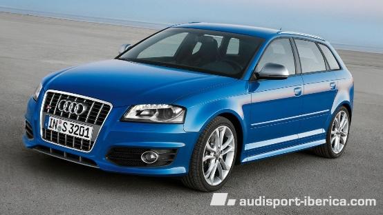

DANIATTRACT Publicado 3 de Octubre del 2009 Denunciar Publicado 3 de Octubre del 2009 (editado) Que es lo de pre-reestiling ese?? y a partir de que fecha son los reestiling?? y como son?? Los pre-reestyling son los a3 que se han fabricado hasta 2008: Los reestyling son los modelos fabricados a partir de mediados de 2008 que incorporan algunos cambios como los leds en faros de xenon,diseño de paragolpes y faros y algunos cambios de interior: Esta foto es un s3 reestyling por eso te parecerá mucho más bonito que el pre-reestyling normal :ranting2: Editado 3 de Octubre del 2009 por DANIATTRACT Responder
