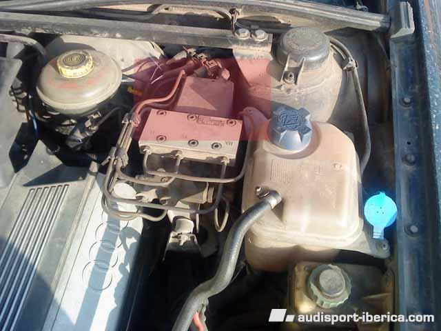

Hoplita Publicado 25 de Septiembre del 2009 Denunciar Publicado 25 de Septiembre del 2009 pues eso desde que compre el coche no funciona el ABS no es algo que me urja, de hecho ya me he acostumbrado a ir sin el y sabiendolo pues no pasa nada salvo que entres en alguna situacion extrema (siempre es bueno tenerlo, de eso no hay duda, pero cuantos coches circulan aun por ahi que no lo llevan ni de serie) el caso es que cuando lo compre, 1º mire los fusibles luego limpie (cura provisional) los captadores de las ruedas revise el pulsador que hay en el salpicadero para conectar y desconectar y nada, seguia dando fallo. ante eso, lo lleve a la audi (flipante, me dijeron que no lo podian conectar al ordenador, que era muy viejo y que si queria arreglarlo lo dejara alli, sin prisa que ya lo irian mirando poco a poco¡¡¡¡) luego lo lleve a otro sitio (centro bosch) y lo mismo que no podia verlo con el ordenador que tenian alli en otro centro bosch que lo dejara y que me lo repararan (cambiandolo todo imagino con presupuesto "abierto") y otro par de de talleres que me dijeron (los dos) que el problema estaba en la caja que hay en el capo (ver foto ) yo me busque la vida y 1º le cambie la centralita que va debajo del asiento de atras y nada seguia sin funcionar... por ultimo he conseguido los dos reles que es lo que va en la dichosa cajita del capo y hoy los he cambiado y... nada¡¡¡¡ ademas los dos reles que llevaba antes los hemos comprobado y estan operativos 100% luego ya no tengo ni puñetera idea de que puede ser alguien sabe algo, alguna pista para empezar???? y poder diagnosticar que narices puede ser? alguien tiene el esquema electrico del abs? es ya una cuestion de amor propio en fin, cualquier aportacion sera bien recibida. gracias Responder
ximo@6 Publicado 25 de Septiembre del 2009 Denunciar Publicado 25 de Septiembre del 2009 (editado) hombre no si a este se le rompera lo que se le averia a todos que es la unidad, que esta pegada a esta, mira aqui Editado 25 de Septiembre del 2009 por ximo@6 Responder
Hoplita Publicado 28 de Septiembre del 2009 Autor Denunciar Publicado 28 de Septiembre del 2009 esa unidad en mi coche va en el asiento de atras, como dije la cambie por otra y sique sin funcionar.... seguimos con los descartes Responder
