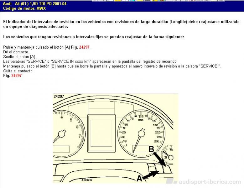

Huron9375 Publicado 27 de Septiembre del 2009 Denunciar Publicado 27 de Septiembre del 2009 Aqui teneis este grafico para ayuda de todos los foreros, a mi me ayudo cuando lo tube que hacer yo mismo, y como bien dice rotty para ponerlo en 30.000 km hay que meterlo en vag-com. Responder
