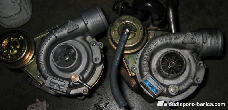

RODRIGO_QUATTRO Publicado 26 de Septiembre del 2009 Denunciar Publicado 26 de Septiembre del 2009 hola, cual deberia ser la referencia del turbo kkk?, ayer me fije que el mio dice 5304 1015 095A lo cual me parecio extraño, ya que el turbo k03 debiera empezar con 5303 segun entiendo. Algo como 5303 970 0029. No creo q tenga un k04 sin darme cuenta o si? Responder
RODRIGO_QUATTRO Publicado 27 de Septiembre del 2009 Autor Denunciar Publicado 27 de Septiembre del 2009 este es el turbo que venia en mi auto, el de la derecha. Es un ko3? Responder
A4B51.8T Publicado 24 de Febrero del 2012 Denunciar Publicado 24 de Febrero del 2012 hola que tal? Seguramente llego tarde pero si sirve de algo, en mi aeb del 97 de 150 cv el turbo original lleva otra referencia, pero depende donde se venda el coche pueden cambiar referencias y calidad de materiales, mi aeb de origen monta un turbo reconstruido..... Y nuevo nuevo me cuesta 50€ mas y casi que me merece mas la pena coger algo nuevo, el turbo que indicas ya mismo por la referencia puedes ponerla en el google y te diría el modelo exacto que es, y normalmente montan k03... un saludo Responder
