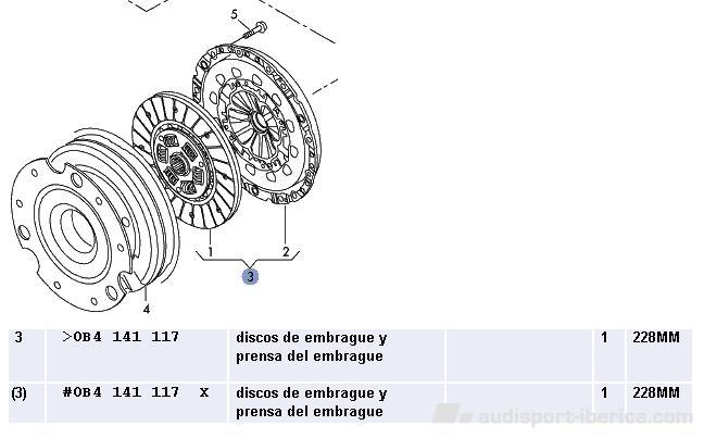

paul2008 Publicado 13 de Julio del 2010 Denunciar Publicado 13 de Julio del 2010 (editado) He buscado en el Etka el embrague para el 3.0 TDI Quattro (el que más par tiene). La primera referencia es de 790€, la segunda de 555€ (no se la diferencia) Para otros motores venden el disco de embrague solo y cuesta unos 265€. Pero de aqui a 2150€????? Por ejemplo, la mano de obra en F.Tome ronda los 95€/h. Ponle 5 hs de trabajo = 475€ + el embrague + caro 790. Total: 1.265€. Las cuentas no salen..... Editado 13 de Julio del 2010 por paul2008 Responder
-sef- Publicado 13 de Julio del 2010 Denunciar Publicado 13 de Julio del 2010 pues paul sinceramente te agradezco este dato, lo q no se sinceramente es si van a acambiar embrague entero o solo el disco. pero ese fue el presupuesto q me dijo x lo q veo creo q me kieren timar, voy a esperar respuesta del concesionario a ver q medidas tomo por ahora no voy a dar el nombre del conce, de verdad paul gracias x estos datos son de gran ayuda a mi problema un saludo Responder
