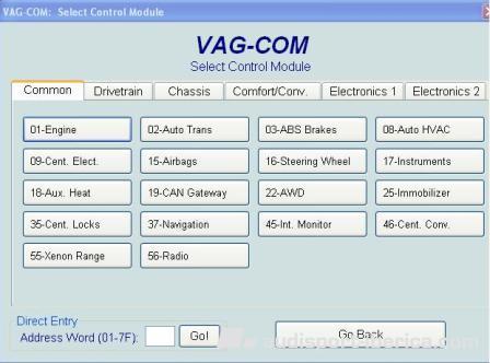

A4_1.9 Publicado 27 de Septiembre del 2009 Denunciar Publicado 27 de Septiembre del 2009 el 08 es el modulo del airbag, seguramente no abras seleccionado para que los examine, por eso pone no excesive comm error. Saludos Responder
joe Publicado 28 de Septiembre del 2009 Denunciar Publicado 28 de Septiembre del 2009 (editado) El airbag es el 15 q no lo has escaneado y el 8 es el clima q suele decir lo de errores excesivos en establecer comunicacion aunque funcione perfectamente S2 Editado 28 de Septiembre del 2009 por joe Responder
A4_1.9 Publicado 28 de Septiembre del 2009 Denunciar Publicado 28 de Septiembre del 2009 e aqui una captura de imagen Saludos Responder
