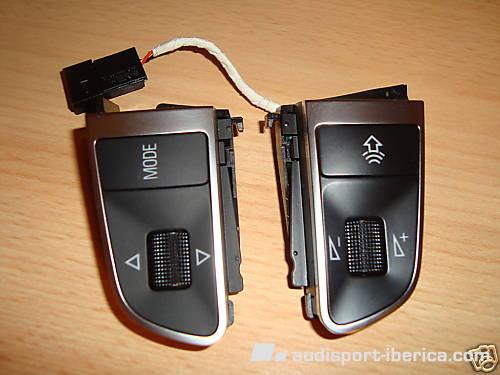

se7e Publicado 27 de Septiembre del 2009 Denunciar Publicado 27 de Septiembre del 2009 Pues eso tengo en mente cambiar los botones de mi volante mf por estos de la imagen (creo que son los que vienen en el s-line restyling), la diferencia es que tienen la moldura en acero. Seria mas que nada um cambio estetico!!! Mi coche es um 2.0 tdi 170cv del 2008 pre-restyling, es sencillo hacer este cambio? Valen estos botones para mi volante?! Que tendria que hacer? Alguien lo ha hecho? Gracias..... Responder

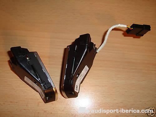

se7e Publicado 27 de Septiembre del 2009 Autor Denunciar Publicado 27 de Septiembre del 2009 Han sido las refª que me han dado en el conce... Segun esta foto creo que tienes razon, la parte en cromo parece ser que va "enganchada" al boton! Sera que se puede comprar solo el aro cromado?! Aun asi hay que quitar fuera los botones, no?? Responder
se7e Publicado 27 de Septiembre del 2009 Autor Denunciar Publicado 27 de Septiembre del 2009 ahora si la imagen correcta!!! Responder

TECH A3 Publicado 27 de Septiembre del 2009 Denunciar Publicado 27 de Septiembre del 2009 Yo hice ése cambio y es muy fácil, yo compré los botones completos, por ebay por 49 €. Hay que quitar el airbag (no hace falta desconectarlo) quitando los 2 tornillos que hay a los lados del volante cubiertos por una caperuza de plástico, desenchufar los botones (1 sólo trae conector) y deslizar hacia fuera. El montaje igual en orden inverso. Yo lo hice la primera vez y tardé 5 minutos. Responder

Tabano Publicado 27 de Septiembre del 2009 Denunciar Publicado 27 de Septiembre del 2009 Yo hice ése cambio y es muy fácil, yo compré los botones completos, por ebay por 49 €. Hay que quitar el airbag (no hace falta desconectarlo) quitando los 2 tornillos que hay a los lados del volante cubiertos por una caperuza de plástico, desenchufar los botones (1 sólo trae conector) y deslizar hacia fuera. El montaje igual en orden inverso. Yo lo hice la primera vez y tardé 5 minutos. Despues de quitar el airbag dentro del hueco no hay una pieza en forma de u que sujeta los mandos antes de deslizarlos. Responder
TECH A3 Publicado 27 de Septiembre del 2009 Denunciar Publicado 27 de Septiembre del 2009 Muchas gracias Tech A3, por lo menos ya sabemos como hacerlo! Hay que comprar los conmutadores completos o basta con comprar la "cubierta" en cromo?? Tienes las refª correctas?? S2 Desconozco si se pueden cambiar sólo los embellecedores y si los vende el conce, yo compré los conmutadores completos. Las ref. no las sé, los compré por Ebay se las cambié y listo. Yo hice ése cambio y es muy fácil, yo compré los botones completos, por ebay por 49 €. Hay que quitar el airbag (no hace falta desconectarlo) quitando los 2 tornillos que hay a los lados del volante cubiertos por una caperuza de plástico, desenchufar los botones (1 sólo trae conector) y deslizar hacia fuera. El montaje igual en orden inverso. Yo lo hice la primera vez y tardé 5 minutos. Despues de quitar el airbag dentro del hueco no hay una pieza en forma de u que sujeta los mandos antes de deslizarlos. Correcto, hay una pieza de plástico negro que bordea el botón. Responder
