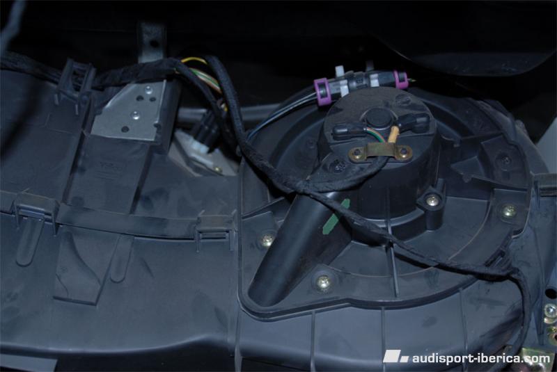

ethan113 Publicado 29 de Septiembre del 2009 Autor Denunciar Publicado 29 de Septiembre del 2009 (editado) Quita la guantera del acompañante y desde ahi puedes acceder a la resustencia del ventilador, sacala y en ella llevas un diodo, cambialo y listo,es facil y economico, que no te quieran vender la resistencia entera por que son 50 euros, y el diodo son 30 centimos. s2. Chicos please, he quitado la guantera pero no veo nada verde, esto es lo que veo, que tengo que hacer ahora?? he probado a quitar los tornillos con cabezas doradas que se pueden ver, pero no sale lo que parece ser el ventilador porque esta pegado a la otra pieza de plastico mas grande ... tengo que desmontar entonces todo el salpicadero para sacar toda la pieza y así poder quitar el ventilador??? y dentro estará el dichoso diodo? s2 Editado 29 de Septiembre del 2009 por ethan113 Responder
RomuloTDI Publicado 29 de Septiembre del 2009 Denunciar Publicado 29 de Septiembre del 2009 La resistencia esta en la parte superior el ventilador, bueca un conector negro gorsocon cables gordos y quitalo, detras esta la resistencia. s2. Responder
ethan113 Publicado 29 de Septiembre del 2009 Autor Denunciar Publicado 29 de Septiembre del 2009 La resistencia esta en la parte superior el ventilador, bueca un conector negro gorsocon cables gordos y quitalo, detras esta la resistencia. s2. ok ya lo tengo mil gracias creo que es esto verdad? y solo hay que cambiar el diodo no? Responder
RomuloTDI Publicado 29 de Septiembre del 2009 Denunciar Publicado 29 de Septiembre del 2009 Exacto, comprueba el diodo y si esta mal, que sera que si, lo cortas y lepones otronuevo y andando, esos diodos se queman facilmente por el calor que soportan. S2. Responder
ethan113 Publicado 29 de Septiembre del 2009 Autor Denunciar Publicado 29 de Septiembre del 2009 Exacto, comprueba el diodo y si esta mal, que sera que si, lo cortas y lepones otronuevo y andando, esos diodos se queman facilmente por el calor que soportan. S2. Efectivamente esta estropeado!!! pues nada a la electrónica!!! Madre mia como conoceis estos coches!!! no tienen secretos para vosotros!!! s2 Responder
RomuloTDI Publicado 29 de Septiembre del 2009 Denunciar Publicado 29 de Septiembre del 2009 Exacto, comprueba el diodo y si esta mal, que sera que si, lo cortas y lepones otronuevo y andando, esos diodos se queman facilmente por el calor que soportan. S2. Efectivamente esta estropeado!!! pues nada a la electrónica!!! Madre mia como conoceis estos coches!!! no tienen secretos para vosotros!!! s2 Sobre todo cuando a mi ya me paso dos veces en el audi, y una en el ibiza, asi que ya ves cual es elsecreto. Que te den uno igual y no tires elviejo hasta quefuncione. s2. Responder
