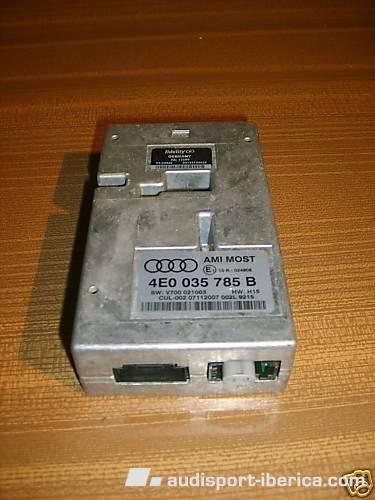

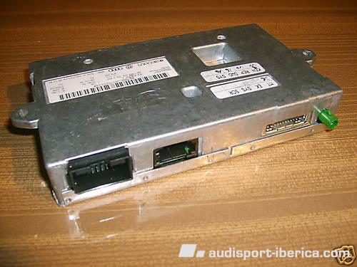

txispis Publicado 29 de Septiembre del 2009 Autor Denunciar Publicado 29 de Septiembre del 2009 El tema es que creo que hay antena conjunta de radio dab y tv, o por lo menos eso me dice el etka, y que pueden ser dos los amplificadores o 4 antenas... tengo algo de lio en esto. Eso y que el mio es Avant... Los otros dos artilugios que he conseguido: Ami y fbas Responder

shuttle Publicado 29 de Septiembre del 2009 Denunciar Publicado 29 de Septiembre del 2009 El tema es que creo que hay antena conjunta de radio dab y tv, o por lo menos eso me dice el etka, y que pueden ser dos los amplificadores o 4 antenas... tengo algo de lio en esto. Eso y que el mio es Avant... Los otros dos artilugios que he conseguido: Ami y fbas Para el AMI necesitarás (los que yo utilicé): - 4F0 051 733 cables para alimentar de corriente al AMI y los cables de fibra óptica - 4F0 051 510E cable para conectar el IPOD al AMI (ojo - si el AMI lo instalas como MediaPlayer2 -- no quitas el CD -- tendrás que hacer una modificación en el conector de alimentación del módulo para indicarle que es el "2") Tanto para el DAB como el AMI, he codificado en el CAN Gateway para indicarle que están instalados. Ya contarás que tal va el Control Head con fbas !!! Responder

txispis Publicado 30 de Septiembre del 2009 Autor Denunciar Publicado 30 de Septiembre del 2009 El tema es que creo que hay antena conjunta de radio dab y tv, o por lo menos eso me dice el etka, y que pueden ser dos los amplificadores o 4 antenas... tengo algo de lio en esto. Eso y que el mio es Avant... Los otros dos artilugios que he conseguido: Ami y fbas Para el AMI necesitarás (los que yo utilicé): - 4F0 051 733 cables para alimentar de corriente al AMI y los cables de fibra óptica - 4F0 051 510E cable para conectar el IPOD al AMI (ojo - si el AMI lo instalas como MediaPlayer2 -- no quitas el CD -- tendrás que hacer una modificación en el conector de alimentación del módulo para indicarle que es el "2") Tanto para el DAB como el AMI, he codificado en el CAN Gateway para indicarle que están instalados. Ya contarás que tal va el Control Head con fbas !!! Cual es esa modificación? lo voy a instalar asi sin quitar el cambiador claro. Mi A6 es de Julio del 2006, ¿Tu llevabas tele de origen? Saludos Responder

txispis Publicado 12 de Noviembre del 2009 Autor Denunciar Publicado 12 de Noviembre del 2009 Hola: Pues eso que para hacer esta ñapa, hace falta conseguir un cablecillo con terminal hembra para poder hacer un puente entre la masa y el pin 4 creo del Ami. Sabeis esta referencia? podeis confirmarme si es al pin 4? saludos El tema es que creo que hay antena conjunta de radio dab y tv, o por lo menos eso me dice el etka, y que pueden ser dos los amplificadores o 4 antenas... tengo algo de lio en esto. Eso y que el mio es Avant... Los otros dos artilugios que he conseguido: Ami y fbas Para el AMI necesitarás (los que yo utilicé): - 4F0 051 733 cables para alimentar de corriente al AMI y los cables de fibra óptica - 4F0 051 510E cable para conectar el IPOD al AMI (ojo - si el AMI lo instalas como MediaPlayer2 -- no quitas el CD -- tendrás que hacer una modificación en el conector de alimentación del módulo para indicarle que es el "2") Tanto para el DAB como el AMI, he codificado en el CAN Gateway para indicarle que están instalados. Ya contarás que tal va el Control Head con fbas !!! Responder
