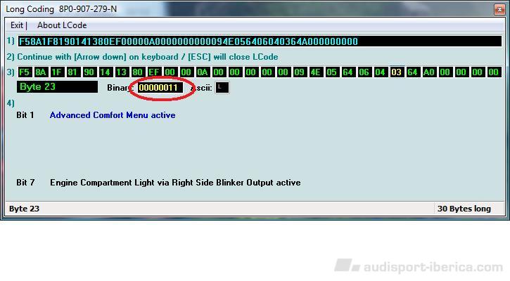

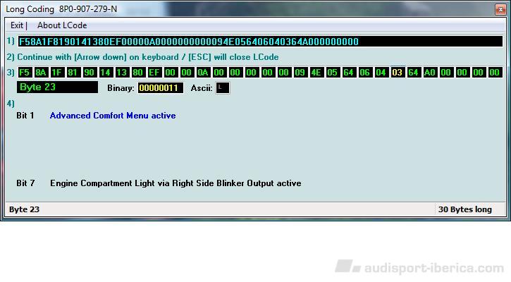

Meteoro Publicado 28 de Septiembre del 2009 Denunciar Publicado 28 de Septiembre del 2009 Hola a todos, Ya se que este tema se ha repetido hasta el infinito y mas allá pero resulta que hoy, cuando iba a configurar con el vag com las luces de giro de mi restyling y con toda la información recopilada del foro... "modulo 9, byte 23, bits 2 y 3" (lo tengo grabado a fuego en la cabeza) Voy y no tengo esas opciones... Esto es lo que me sale... Y ahí yo no veo ningún bit 2 y 3.... El cable es un 805 Alguna ayudita por favor.... Un saludo y gracias. Responder

Meteoro Publicado 28 de Septiembre del 2009 Autor Denunciar Publicado 28 de Septiembre del 2009 La centralita es de 30 Bytes confirmado, si hay mas opciones detrás del Byte 23 es que es de 30. Con lo cual estoy mas perdido que al principio ¿por que no salen los bits que faltan? Responder
Meteoro Publicado 28 de Septiembre del 2009 Autor Denunciar Publicado 28 de Septiembre del 2009 Me autorespondo: Tema solucionado, lo que he hecho ha sido poner a mano los bits 2 y 3 y funciona. Mirar la imagen adjunta. Donde está el circulo rojo son los bits que están activados, como veis empiezan en cero y de derecha a izquierda, con lo cual lo que he hecho ha sido activar (poneindo a 1) las posiciones 3 y 4 empezando desde la derecha (que realmente corresponde a los bits 2 y 3 puesto que empezamos a contar desde 0). Originalmente mi valor es el que pone en la imagen 00000011. Para activar las luces de giro he tenido que modificar el valor a 00001111 y perfecto. Un saludo especial a Nitronic por su ayuda y a quien le pueda servir ahí queda eso. Responder
