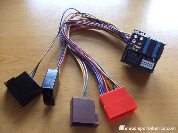

carl Publicado 29 de Septiembre del 2009 Autor Denunciar Publicado 29 de Septiembre del 2009 este cable es lo que me hace falta? esque mi coxe tiene 3 tomas 2 pequeñas y una ams grande asi que con ese cable me sobraria una salida negra porque tiene 4 conectores, aora e venido de una tienda de electronica y me dicen que igual el concert no me vale porque mi coxe no tiene entrada d datos o algo asi, si compro este cable es conectarlo y listo¿? si es asi aora mismo compro uno por ebay Responder
Freestylero Publicado 29 de Septiembre del 2009 Denunciar Publicado 29 de Septiembre del 2009 esto es un adaptador para pasar d elos bloques independientes q lleva la cocnert2 al quadlock usa la rns-e no se q conexion lleva tu radio por detras pon una foto y salimos de dudas Responder

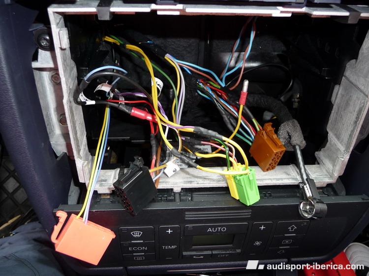

Freestylero Publicado 29 de Septiembre del 2009 Denunciar Publicado 29 de Septiembre del 2009 aqui tienes de ejemplo mi coche puedes ver dos conectores iso son negro y marron uno q esta formado por dos piezas verde y amarilla q es el del canbus en tu caso si la instlacion te viene de origen es una ficha negra alargada y el bloque rojoq si no tienes telefono pues no lo tienes pues si la concert 3 lleva conexion quadlock como la rns-e q no lo se, a la espera estoy me lo digas compras el adaptador enchufas y listo Responder

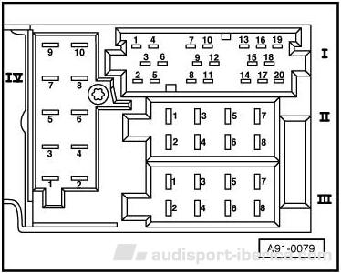

Freestylero Publicado 29 de Septiembre del 2009 Denunciar Publicado 29 de Septiembre del 2009 tu concert 2 lleva estas conexiones traseras conector I del canbus salidas de señal de altavoces y cargador de cd's conector II altavoces delanteros conector III alimentacion, masa, line K conector IV telefono Responder
