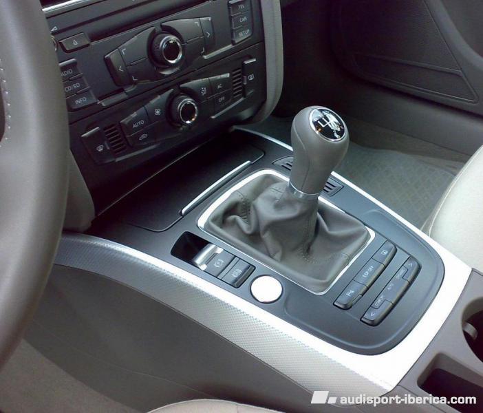

joseluis__79 Publicado 29 de Septiembre del 2009 Denunciar Publicado 29 de Septiembre del 2009 mira si quieres hacerlo es fácil,compras la botonera: http://cgi.ebay.es/Audi-A4-S4-8K-A5-S5-8T-...34.c0.m14.l1262 y la tuya sale facil porque yo lo he hecho,es haciendo palanca y sale pillada por unos clips,desconectas el boton del freno de mano y el del esp y pones la nueva botonera,el problema es donde conectas el boton del esp,esto es lo que te impide hacerlo,y llevar luz es complicado,lo cogerias del del esp pero si este no lo puedes poner...Un amigo ha puesto los que se pueden poner sin llevar navegador(esp,hold assist,parking sistem,esp,cortinilla,magnetic ride,advanced key)y yo he puesto parking sistem y cortinilla sin llevarlos.Pero lo que tu dices son palabras mayores y no te recomiendo hacerlo Responder

joseluis__79 Publicado 30 de Septiembre del 2009 Denunciar Publicado 30 de Septiembre del 2009 Hola José Luis, si es verdad el botón del ESP no es igual, creía que si y es el que me estaría jodiendo todo. Porque llevar luz allí no sería tan complicado. Estos botones donde van físicamente?: parking sistem y cortinilla. Son los dos que van a los lados del de ESP que no tienen función? Si es así tienes las referencias porque los voy a comprar y en uno de ellos voy a poner el mando a distancia del parking. Lo que no se, los otros botones: hold assist,magnetic ride y advanced key. Estos donde irían? También donde la caja de cambios? No veo que haya más botones sin función donde puedan ir. Gracias efectivamente,yo he puesto el parking y el de la cortinilla que son los 2 que van al lado del esp,se iluminan porque van los 3 en el mismo conector juntos,los otros de advanced key,magnetic ride etc los puedes poner pero necesitas comprar tambien la consola de la palanca nueva que lleva los agujeros para esos botones,y a esos llevar la luz del conector desde el esp,mira así quedaría con todo puesto en el de mi amigo en su a4,y el solo llevaba el esp como tu: Responder
