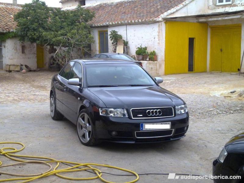

a34323 Publicado 29 de Septiembre del 2009 Denunciar Publicado 29 de Septiembre del 2009 Buenas a todos, Procedo a exponer el proceso de Pulido-encerado de estos dos Audis A4 de dos foreros (Juampa y Quijote): Duración del trabajo: 8,30 horas Productos lavado: Champú Chemical Guys Citrus wash&Gloss Guante de microfibras de rastas Toalla de secado Chemical Guys Miracle Dryer y toalla de microfibras Proceso de pulido: Pulidora rotativa Kestrel Esponjas: amarilla de corte CCS, blanca de pulido CCS y azul de acabado CCS Pulimentos: Meguiars 105(corte), Menzerna Intensive Polish PO203(medio), 3M ultrafina (acabado) Encerado: Cera Pooboys Natty´s Blue Aplicadores poliespuma Meguiars Microfibras varias Acabado: Last Touch Meguiars Microfibras El trabajo se realizó en el patio de mi casa. Tuvimos la inmensa suerte que el tiempo nos dio todo el día de tregua y solo chispeó en algún momento sobre las 3 de la tarde. Pulir dos coches en tan poco tiempo supuso un gran reto. Juampa no se iba a ir de mi casa con el coche sin pulir….jejeje...Fuimos solapando funciones para que nos diera tiempo de sobra a realizar todo el trabajo. Se realizó un sorteo para ver que coche se iniciaba primero, siendo el de Quijote el ganador. No hubo reclamación por la parte contraria. Los coches venían bastante limpios, pero quise lavarlos para evitar las impurezas del ambiente. Se usó el método de los dos cubos (uno con el champú y otro con agua para limpiar el guante y evitar rayar el coche con agua y champú contaminada). El champú utilizado tiene un alto poder de limpieza, dejándonos la carrocería limpia. Por problemas técnicos no se pudo descontaminar ninguno de los 2 coches. Procedemos tras secarlo a iniciar el pulido. Para comprobar la dureza de la laca, se inicia con esponja blanca e intensive polish. Tras comprobar que se eliminaban los swirls existentes, se procedió a pulir todo el coche. Se pulieron ópticas, notándose un gran cambio del antes-después. Para los rayones complicados, usaba esponja amarilla y pulimento de corte 105. Tras el pulido, preferí lavar el coche para eliminar los restos de polish, y posteriormente se pulió con esponja azul y 3M ultrafina. Una vez acabado todo el coche se volvió a lavar entero y se secó. Una vez seco, se procedió a recorrer todo el coche con microfibras y Last Touch para retirar cualquier resto de spots debido al secado y se procedió a aplicar cera. Comentar que dicha cera esta indicada para coches oscuros, realzando el brillo de estos. Poorboys además tiene una característica común que es el olor que proporciona a sus productos (esta cera huele a chicle de fresa). Tras aplicar la cera, se esperó unos 8 minutos y se procedió a retirar con balleta de microfibras. Comentarios al proceso: Para realizar un pulido, es necesario el uso de un foco que nos ayude a ver las imperfecciones que nos pudiéramos ir dejando en el camino. En el coche de Quijote quedó algún fallo que se pudo subsanar antes de su ida, pero sin embargo en el coche de Juampa quedaron pendientes unos swirls que serán pulidos en una cita próxima cuando me llegue a mi casa el foco que tengo pedido desde hace un tiempo (el distribuidor nos tiene a varias personas de Detailspain esperándolos como agua de mayo). Quijote, si te sale alguna cosilla en el coche de aquí hasta que quedemos, te vienes y te lo quito en un momento. Al coche de Juampa habrá que darle una fase de corte (la laca de Audi es de las más duras) con esponja amarilla y 105(Juampa se enamoró de él por su capacidad de eliminar swirls). Y posteriormente realizar las siguientes fases de pulido para evitar dejar hologramas. Por falta de tiempo, no hicimos un video para que pudierais comprobar el beading que tiene el coche gracias a la cera y el pulido. Y como no, a la par comprobar el sistema de secado por hilo de agua. Beading: efecto de creación de perlas de agua en la superficie de los coches con tratamiento. Hilo de Agua: Técnica de ayuda al secado que consiste en la aplicación de agua de una forma muy controlada para conseguir una evacuación elevada que facilite el posterior acabado / secado El coche de Quijote en proceso: En esta foto vemos a Juampa, que aprovechaba a pulir en cuanto soltaba la pulidora.. En proceso de pulido con esponja blanca e Intensive polish: La esponja blanca como se quedó tras pulir todo el coche: Como se quedó la amarilla de corte: Y la azul de acabado: Responder
