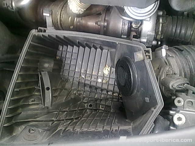

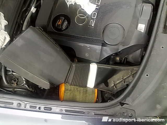

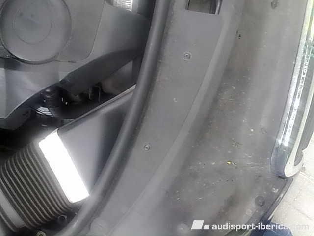

primero quitamos los dos tornillos de encima del radiador en la carcasa negra
luego soltamos los anclajes metalicos por la parte de dentro de la caja del filtro (lleva dos)

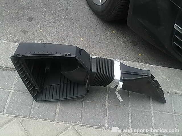

despues sacamos tirando con cuidado hacia arriba de la caja y luego hacia el cristal del conjunto,
ya la tenemos fuera

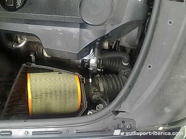

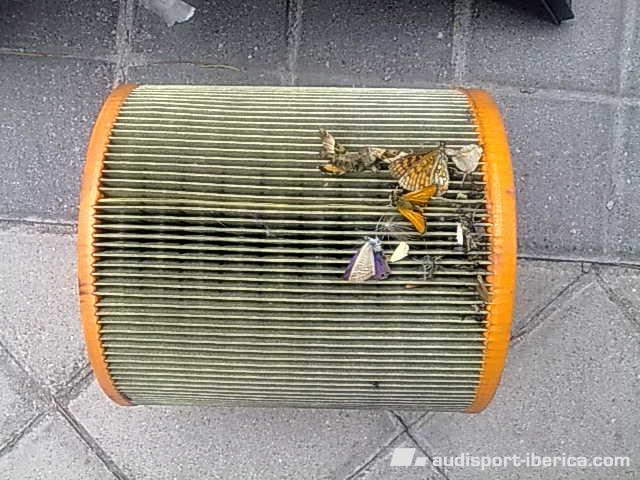

obsevamos como esta puesto el cartucho para volver a poner el nuevo
igual

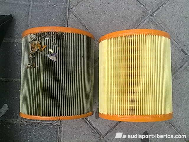

obsevamos la diferencia de uno con 12000 km y el nuevo
limpiamos si podemos la caja donde va ubicado

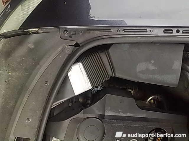

y volvemos a intalar en orden contrario metemos las pestañas delanteras, posicionamos los tornillos sin
apretar del todo, y IMPORTANTE EN LA PARTE TRASERA DE LA CAJA HAY DOS PESTAÑAS DE PLASTICO
QUE HAY QUE METER BIEN, y posteriormente apretamos los sujetadores metalicos de la caja y ya lo
tenemos instalado. que fino va es comno cambiarte de .......
