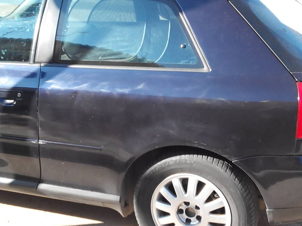

a34323 Publicado 28 de Noviembre del 2013 Autor Denunciar Publicado 28 de Noviembre del 2013 Samu, no habías visto este pulido? Tengo pendiente hacer otro pulido con el forero Burnweels (entre los dos) de su a3. Ahora después con el patatal subo una foto de como está el futuro pulido. Responder
Kev Publicado 10 de Diciembre del 2013 Denunciar Publicado 10 de Diciembre del 2013 Y esa foto? Yo no había leído este hilo (mis disculpas por el trabajo de Emilio que aquí nos mostró) y uso casi los mismos productos, excepto clay que uso la de Bilt Hamber que se lubrica con agua y la cera que usaba es la NXT WAX de Meguiar's. ¿Que cera me aconsejáis? ¿La collinite 915 aunque hayan 4 años desde que la propuso Emilio? Caray... Shinearama parece que ha cerrado las puertas (al menos de su web) y lo que compraba allí no lo encuentro en carcare. Responder
a34323 Publicado 11 de Diciembre del 2013 Autor Denunciar Publicado 11 de Diciembre del 2013 Ahí la tienes Enviado desde mi Megaphone Responder
