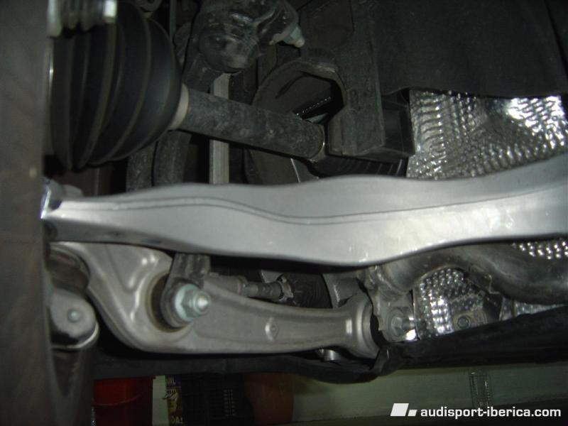

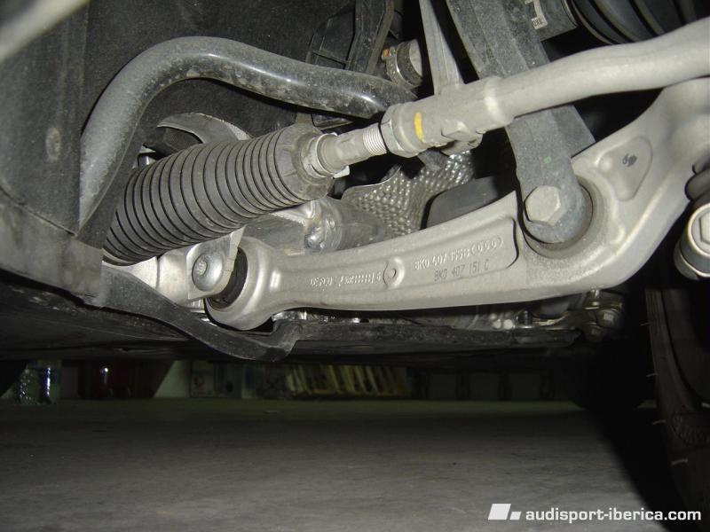

IL COMMENDATORE Publicado 19 de Octubre del 2009 Autor Denunciar Publicado 19 de Octubre del 2009 bueno compañeros acabo de recojer el coche del taller y el tema parece que esta solucionado, lo he puesto a prueba franadas fuertes a la velocidad que antes vibraba el volante y a velocidades altas,acelelaciones fuertes, y el volante no vibra absolutamente nada, es maravilloso ver como vas subiendo 100-110-120-130 y el volante ni se inmuta jejeje, es mas la direccion va mucho mas suave y no se notan tanto las irregularidades del asfalto. las vibraciones que habian en el habitaculo parece que se han ido tambien, pero tengo que probarlo mas a fondo, ahora a ver la evolucion. le he hecho una foto al brazo que han cambiado, si os fijais aparece marcada el numero de referencia. un saludo. Responder
Nes37 Publicado 19 de Octubre del 2009 Denunciar Publicado 19 de Octubre del 2009 (editado) No sabes cuanto me alegro IL COMENDATORE, a ver si definitivamente se soluciona este calvario. Un saludo y muchas gracias por esta info, muchos compañeros están deseosos de estas noticias Edito, ¿esta que te han cambiado es el brazo superior o inferior de la suspensión? Editado 19 de Octubre del 2009 por nes37 Responder
Jose Tortola Publicado 19 de Octubre del 2009 Denunciar Publicado 19 de Octubre del 2009 ¿El brazo es lo único que han cambiado?. Yo llevo otro (la misma referencia acabada en y no me ha dado nunca problema de vibraciones. Saludos. Responder

IL COMMENDATORE Publicado 19 de Octubre del 2009 Autor Denunciar Publicado 19 de Octubre del 2009 nes37 dijo: No sabes cuanto me alegro IL COMENDATORE, a ver si definitivamente se soluciona este calvario.Un saludo y muchas gracias por esta info, muchos compañeros están deseosos de estas noticias :ranting2: Edito, ¿esta que te han cambiado es el brazo superior o inferior de la suspensión? es el inferior, tambien me han cambiado los silenblock que son casi el doble de grandes, me comentaron en el conce que este brazo no lo va a poner audi de serie hasta febrero del año que viene, me he acordado por lo que comenta pacopepe, osea que hasta febrero no van a venir con estos brazos nuevos. una vergüenza premium, como la marca. Responder

Jose Tortola Publicado 19 de Octubre del 2009 Denunciar Publicado 19 de Octubre del 2009 IL COMMENDATORE dijo: nes37 dijo: No sabes cuanto me alegro IL COMENDATORE, a ver si definitivamente se soluciona este calvario.Un saludo y muchas gracias por esta info, muchos compañeros están deseosos de estas noticias :ranting2: Edito, ¿esta que te han cambiado es el brazo superior o inferior de la suspensión? es el inferior, tambien me han cambiado los silenblock que son casi el doble de grandes, me comentaron en el conce que este brazo no lo va a poner audi de serie hasta febrero del año que viene, me he acordado por lo que comenta pacopepe, osea que hasta febrero no van a venir con estos brazos nuevos. una vergüenza premium, como la marca. Ese brazo ya está en repuestos. Además, lo he mirado y dependiendo de la versión de A5, puede llevar ese o el que yo llevo (que es otra versión "nueva" en el catálogo de repuestos, supongo que de otro brazo que llevaría el mío antes). Lo que no entiendo es si ya están en repuestos, por qué dicen que no los van a poner de serie... ¿eliminación de stock?. A mi el mío no me dio nunca problemas de vibraciones "antes de la reforma" (18.000km) y hoy por hoy, con más de 4.000 de mecánica nueva, tampoco me las ha dado. Sigo pensando que es muy extraño el tema este de las vibraciones. Saludos. Responder
IL COMMENDATORE Publicado 19 de Octubre del 2009 Autor Denunciar Publicado 19 de Octubre del 2009 tienes razon jose, que me he equivocao de foto c***, le he hecho varias y he puesto la que no es, perdonadme, es la primera pieza que aparece, que se ve mas nueva. Responder
