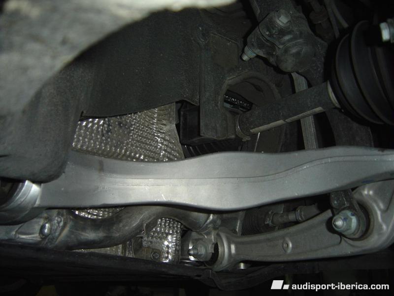

Jose Tortola Publicado 20 de Octubre del 2009 Denunciar Publicado 20 de Octubre del 2009 tienes razon jose, que me he equivocao de foto c***, le he hecho varias y he puesto la que no es, perdonadme, es la primera pieza que aparece, que se ve mas nueva. Ya me extrañaba a mi que la solucion fuese una pieza que no es nueva... Aunque ya digo, no todas las versiones montan el mismo brazo, y no sé si de todos los brazos que montaban las distintas versiones hay actualizaciones. Saludos. Responder
Jesusma Publicado 20 de Octubre del 2009 Denunciar Publicado 20 de Octubre del 2009 Y de los silentblocks no sabéis la referencia? Responder
