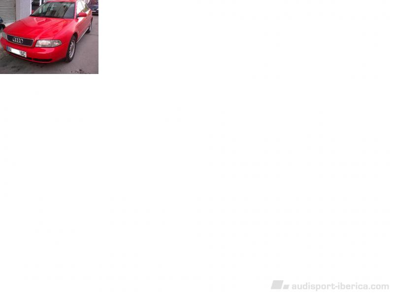

juno7 Publicado 2 de Octubre del 2009 Autor Denunciar Publicado 2 de Octubre del 2009 bueno pos lo dixo ahi van unas fotillos.. la verdad k el coche ta guapo pero en cuanto tenga pasta voy a cambiarlo pero enterito, llantas, defensas, bajarlo, faros y sobretodo repintada que es de lo que mas esta castigado. por cierto alguien me puede explicar como hago las fotos mas pequeñas que no me deja subirlas. Responder
_SPaRK_ Publicado 2 de Octubre del 2009 Denunciar Publicado 2 de Octubre del 2009 Reducelas de tamaño con el Paint, o subelas a alguna web tipo imageshack Saludos y Bienvenido ! Responder
juno7 Publicado 2 de Octubre del 2009 Autor Denunciar Publicado 2 de Octubre del 2009 van las fotoss.. Responder
