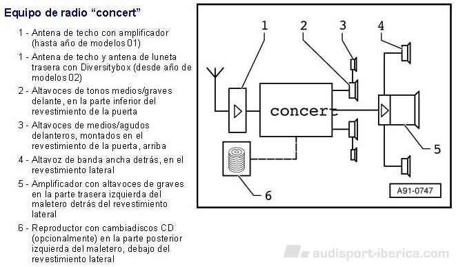

Freestylero Publicado 1 de Octubre del 2009 Denunciar Publicado 1 de Octubre del 2009 la radio de origen q quitaste solo amplificaba los delanteros los traseros los amplificaba el subwoofer q llevabas en el maletero en la parte izquierda si quitas la radio de serie y pones otra necesitaras un adaptador para q te suene atras o simplemente una etapa par los altavoces traseros Responder

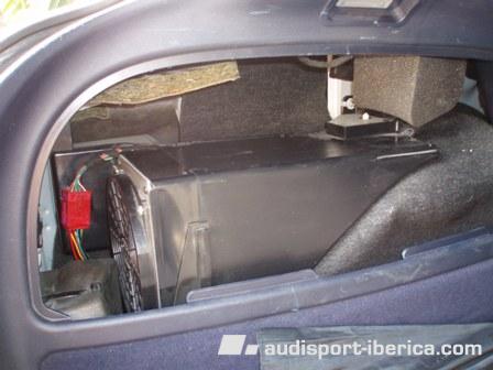

audikick Publicado 1 de Octubre del 2009 Autor Denunciar Publicado 1 de Octubre del 2009 la radio de origen q quitaste solo amplificaba los delanteroslos traseros los amplificaba el subwoofer q llevabas en el maletero en la parte izquierda si quitas la radio de serie y pones otra necesitaras un adaptador para q te suene atras o simplemente una etapa par los altavoces traseros pues no sabia k de la casa los amplificaba un subwoofer ... weno la verdad k entiendo un pijo , mañana vere aver en el maletero lo que hay ... seria mas facil encontrar los cables de los altavoces traseros y conectarlos a la etapa que ya llevo. Si sabria donde llegan los cables de estos malditos altavoces. Pork paso de quitar todos los plasticos y pasar cable nuevo. Los altavoces traseros del tuyo funcionan normal ? Pero gracias freestyler. Responder
Freestylero Publicado 2 de Octubre del 2009 Denunciar Publicado 2 de Octubre del 2009 tengo unos post de mis andanzas y como soluciones el sonido en los altavoces traseros poniendo el subwoofer original q amplifica los altavoces traseros http://www.audisport-iberica.com/foro/inde...=196909&hl= dale este esquema a tu mecanico y dile q no tiene ni flores Responder
Freestylero Publicado 2 de Octubre del 2009 Denunciar Publicado 2 de Octubre del 2009 si tenias radiod e origen en el conector marron del coche veras q solo hay 4 cables en vez de 8 ahi radica tu problema puesto q esos 4 tienes son solo delantero derecho + y - delantero izquierdo + y - los traseros van al subwoofer del maletero al quitar radio de origen en el conecotr marron no hay cable para los traseros Responder

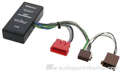

Freestylero Publicado 10 de Octubre del 2009 Denunciar Publicado 10 de Octubre del 2009 comprando esto funcionan los traseros Responder

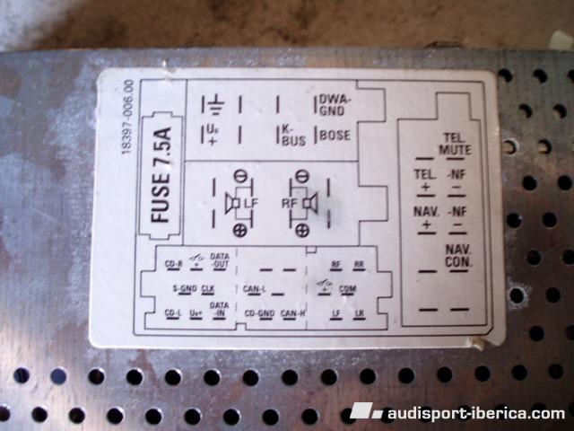

audikick Publicado 10 de Octubre del 2009 Autor Denunciar Publicado 10 de Octubre del 2009 quote name='Freestylero' date='10 10 2009, 14:30' post='2552708'] comprando esto funcionan los traseros Donde puedo comprar eso ? conce ? o como se llama eso. (la primera vez que veo este conector.) te enseño las conexiones que tengo o tenia en mi radio original y de ello solo he usado el marron. en el conector de abajo ... a la derecha pone RR, LR y COM que son los de atras y el COM que no se lo que es. pues empalme los cables de RR Y LR al conector marron y sigue sin funcionar. Esto es lo que tengo detras, pero hay muchos cables y paso de hacer algo sin tener ni put* idea. Ese subwoofer es NOKIA ? no creo ... la verdad k nunca lo he escuchado como suena jeje ,,, ya me siento como tonto Responder
Freestylero Publicado 10 de Octubre del 2009 Denunciar Publicado 10 de Octubre del 2009 yo lo puse hace poco y encantado con su calidad y sobre todo con qme suene los traseros gracias a el aqui tienes mi brico: http://www.audisport-iberica.com/foro/inde...=196909&hl= Responder

queroseno Publicado 12 de Octubre del 2009 Denunciar Publicado 12 de Octubre del 2009 Hola, a mi me pasa lo mismo los altavoces traseros y el subwoofer no m funcionan y no se que tengo que hacer para conectarlos a la nueva radio. que hay que hacer? Gracias Hola, como menciona el amigo Freestylero mas arriba, hay que poner un adaptador, tambien pone la foto, lo puedes encontrar en tiendas como feuvert, o norauto. S2 Responder
