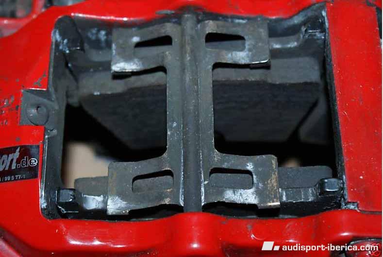

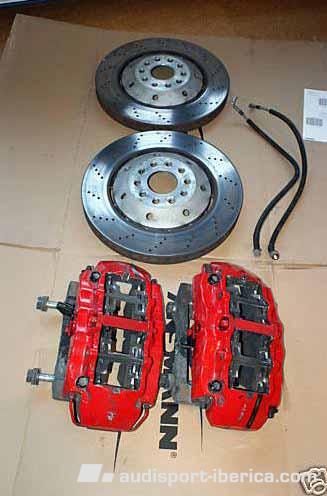

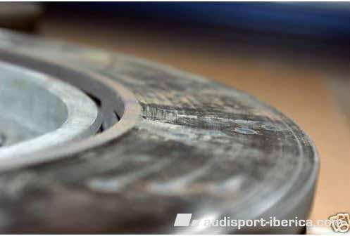

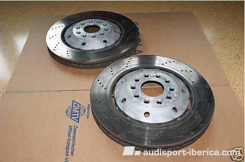

Hola a todos:
Os pido vuestra sabia y soberana opinion. :ranting2:
En ebay venden unas pinzas de freno de 8 pistones con discos perforados de 370 x 34 mm.
Por lo que parece estaban montadas en un Porsche, y según anuncia son compatibles con nuestros TT´s, supongo que por el tamaño de los discos, exigirá llantas de 19".
En relación a la tornillería es 5 x 115.
Según tengo entendido haría falta, un adaptador para la pinza y protectores para los discos, y listo , ¿Es cierto, o hace falta algo más?
Por último ¿ Cual sería un precio razonable para paga por ellos...?
Cuelgo fotos del anuncio....

"...nuevo Audi RS6 (Modelo puñetazos 2003)" un coche muy agresivo :ranting2:
Por la ref. de VAG, los discos son de RS6 entonces son de 5x112
