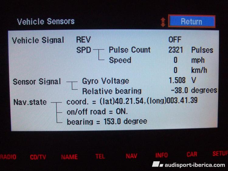

Freestylero Publicado 4 de Octubre del 2009 Autor Denunciar Publicado 4 de Octubre del 2009 fotitos de anoche coche parado habiendo andado algo con el se puede observar ya va contando pulsso por fin Responder

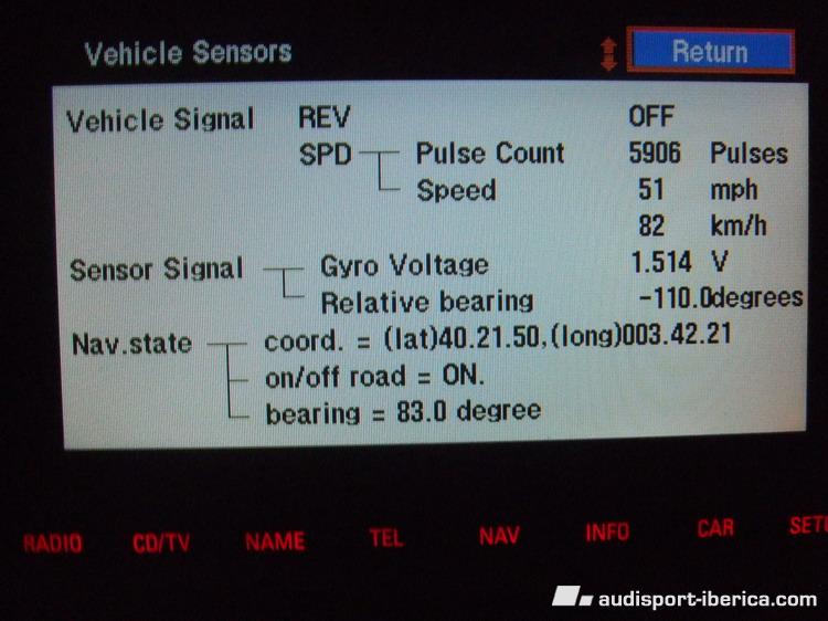

Freestylero Publicado 4 de Octubre del 2009 Autor Denunciar Publicado 4 de Octubre del 2009 (editado) coche en movimiento en el cuadro a unos 90km/h y en el cuadro podemso ver q marca un poco menos, esto lo veo logico al ser la real Editado 4 de Octubre del 2009 por Freestylero Responder

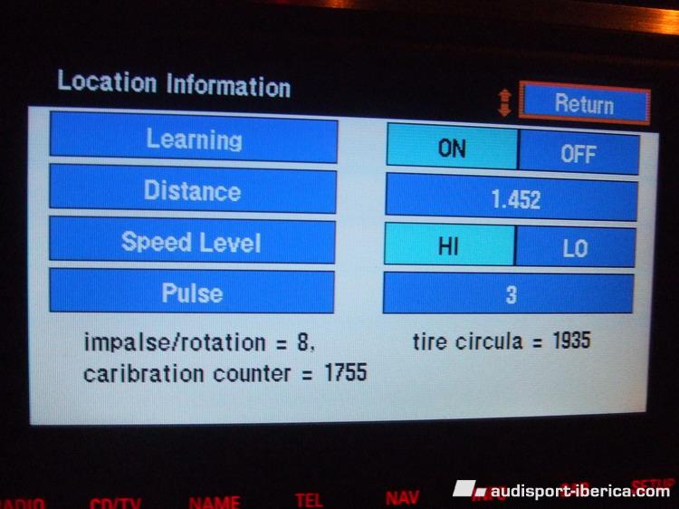

Freestylero Publicado 4 de Octubre del 2009 Autor Denunciar Publicado 4 de Octubre del 2009 abrimos en el el menu oculto la otra parte dentro de NAV y por fin vemos q el contador de calibracion tiene numeros ahora deberia poder ponerse el canal 02 el solo en un numero Responder

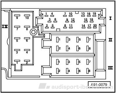

Freestylero Publicado 5 de Octubre del 2009 Autor Denunciar Publicado 5 de Octubre del 2009 queroseno dimelo en bloques de la cocnert q prefiero dejar siempre la conexion puesta ya para el futuro en el coche y no en cables adaptadores es decir en este esquema Responder
