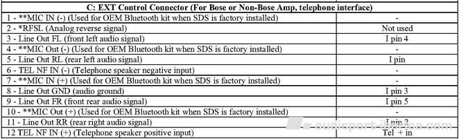

Freestylero Publicado 5 de Octubre del 2009 Autor Denunciar Publicado 5 de Octubre del 2009 andres he encontrado esto en el manual me diste para el montaje dice de donde a donde van las conexiones de la concert2 a la rns-e se puede ver q el pin 2 del conector C de la rns-e no le lleva ningun pin d ela concert porq dice q en la concert no se usa esa señal o algo asi Responder
Freestylero Publicado 5 de Octubre del 2009 Autor Denunciar Publicado 5 de Octubre del 2009 yo creo q esto quiere decir q si por narices tengoq poner ese cable tiene q ser directamente al adaptador de la rns-e q tengo pues si me confirmas q es el pin 2 del conector C de la rns-e ese q pone RSFL ya tenemso a donde va ahor a me falta de donde viene,jeje queroseno no me dejes solo q me pierdoooooooooooooooo,jejeje Responder

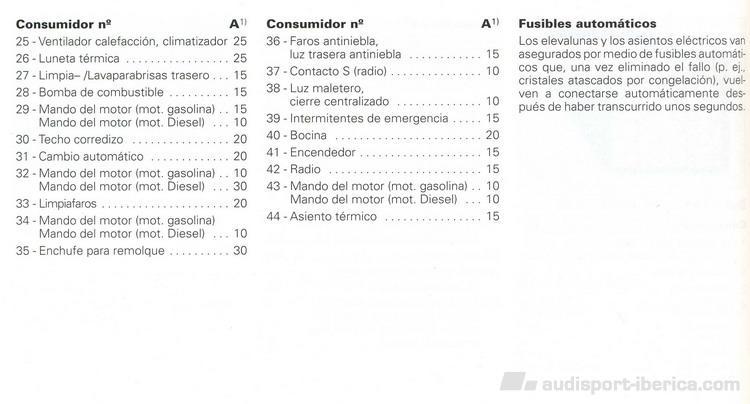

Freestylero Publicado 5 de Octubre del 2009 Autor Denunciar Publicado 5 de Octubre del 2009 no se si esto sirve para algo pero q menos q ponerte cosillas para q me puedas ayudar caja fusibles: Responder
queroseno Publicado 5 de Octubre del 2009 Denunciar Publicado 5 de Octubre del 2009 Pues si, en el fusible 7, habria que comprobarlo con una lampara de pruebas en el coche poniendo la marcha atras y puentear con la lampara en el fusible, meter la marcha atras y se ve si es correcto. S2 Responder
Freestylero Publicado 5 de Octubre del 2009 Autor Denunciar Publicado 5 de Octubre del 2009 entonces la cosa queda asi: cable entre caja de fusibles posicion 7 (Luz de marcha atras)..................RNS-E conector C pin 2 (RFSL) confirmame queroseno otra cosa entonces para medir q la posicion 7 es la adecuada, como dices q lo hago yo lo q tengo por casa es un tester Responder

davidcsbn Publicado 5 de Octubre del 2009 Denunciar Publicado 5 de Octubre del 2009 El fusible de MA solo protege el circuito pero no nos sirve para saber si la MA esta conectada o no, la forma correcta es conectar en el conector naranja de la caja de aguas (T10x) pos.10. Saludos Responder
