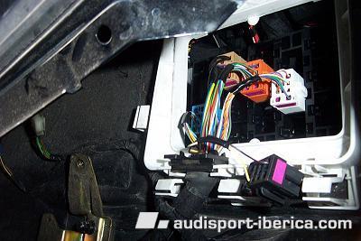

Freestylero Publicado 6 de Octubre del 2009 Autor Denunciar Publicado 6 de Octubre del 2009 lo q no se es cuando suelde el cable negro-azil del conector naranja por dodne meto el cable nuevo para q llevue a dodne los pedales y q este protegido d ela intemperie porq los demas iran por mangueras q como pa meterlo por ahi Responder
Freestylero Publicado 6 de Octubre del 2009 Autor Denunciar Publicado 6 de Octubre del 2009 a ver si me entero en esta foto tengo que soldar en los cable salen para arriba del conector naranja o quito el conector naranja y sale el conector inferior q conecta con el y ahi hago el empalme q por ahi psao el cable para el habitaculo Responder
davidcsbn Publicado 6 de Octubre del 2009 Denunciar Publicado 6 de Octubre del 2009 a ver si me enteroen esta foto tengo que soldar en los cable salen para arriba del conector naranja o quito el conector naranja y sale el conector inferior q conecta con el y ahi hago el empalme q por ahi psao el cable para el habitaculo Se suelda en la parte inferior del conector, queda mas curioso; no tendrás problema en pasar el cable, la caja de aguas no tiene fondo, cuando la destapes verás el interior del coche Saludos Responder
Freestylero Publicado 6 de Octubre del 2009 Autor Denunciar Publicado 6 de Octubre del 2009 (editado) mil gracias david asi quedara mejor la instalacion echate un ojo a esto he sacado del elsa q me raya q pone en el conector C de la rns-e pone (no se usa) tu tienes el cable q me estas diciendo verdad? desde la caja de aguas hasta el pin 2 del conector C conectores_rns_e.pdf Editado 6 de Octubre del 2009 por Freestylero Responder
davidcsbn Publicado 6 de Octubre del 2009 Denunciar Publicado 6 de Octubre del 2009 Ese navegador parece de un 8P, tienes que configurar el elsa para un A6 de 2004 con rns-e y verás como ese pin se utiliza para la MA Hace tiempo que instalé el rnse y como te dije la señal de MA yo ya la tenia de mi antiguo navi y del espejo retrovisor, ahora no recuerdo si la conecte al rnse, pero como me funciona lo del rev on rev off, pienso que esta conectada. De todas formas antes de desmontar nada prueba si te funciona lo del rev on-off Saludos Responder
Freestylero Publicado 6 de Octubre del 2009 Autor Denunciar Publicado 6 de Octubre del 2009 ya me han devuelto el coche del taller acojonante las prisas se han dado hoy acabo de poner el navi y he probado a ver lo de el REV OFF y mi gozo en un pozo,jeje aunq meta marcha atras eso no pasa a ON ni para atras,jejeje asi q toca brico,jeje bueno entonces conector naranja del acaja de aguas pin 10 a..............conector C rns-e pin 2 verdad cracks ese david y ese queroseno Responder

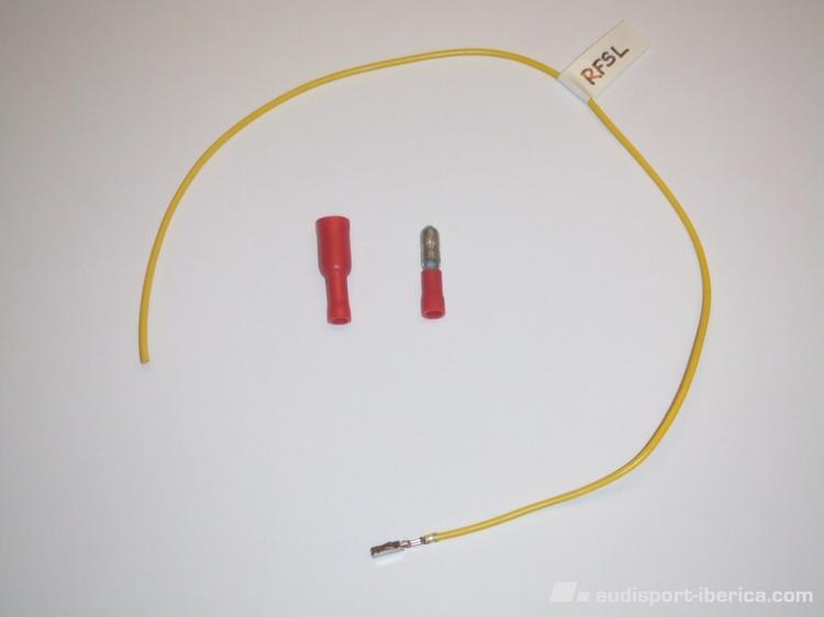

Freestylero Publicado 6 de Octubre del 2009 Autor Denunciar Publicado 6 de Octubre del 2009 ya he recogido el cable pedi gracia spro la referencia david le voy a poner esa terminal para q el dia quiera sacar el adaptador de concert2 a rns-e pueda hacerlo y no por este cable quede unido al coche Responder
